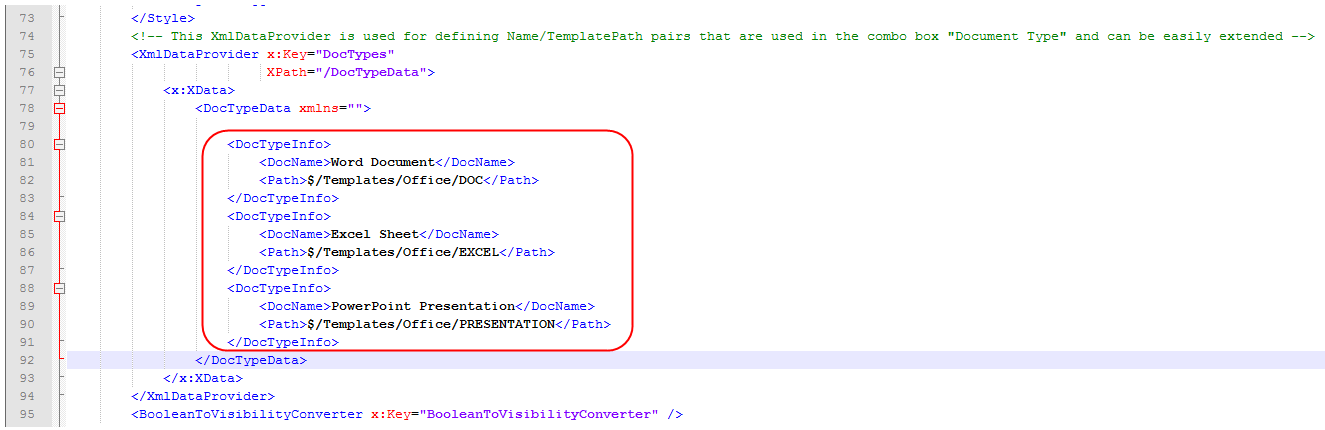

Шаблоны Vault Office для Data Standard
Для клиента Vault Office Client имеется три стандартных шаблона:
- документ Word,
- лист Excel,
- презентация PowerPoint.

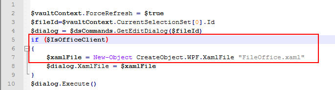

Сценарии и свойства PowerShell
Если переменная
$IsOfficeClient принимает указанные ниже значения, в сценариях PowerShell
CreateFile.ps1 и
EditFile.ps1 выполняется вызов файла XAML.
