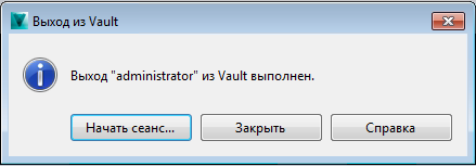

По завершении работы с хранилищем или когда необходимо войти в другое хранилище, следует выйти из программы Autodesk Data Management Server.
  1. Выберите Файл > Выход.
  2. В диалоговом окне "Выход из хранилища выполнен успешно":
    • Нажмите кнопку "Закрыть".
    • Нажмите кнопку "Вход", чтобы снова войти в программу Autodesk Data Management Server.
