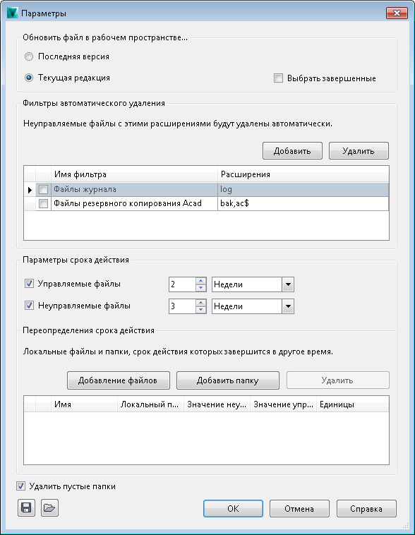

В диалоговом окне "Параметры" мастера синхронизации рабочего пространства можно задать параметры синхронизации рабочего пространства в соответствии с требованиями личной рабочей среды.
- На панели инструментов клиента Vault Client откройте раскрывающееся меню "Синхронизация рабочего пространства" и выберите параметр "Синхронизация рабочего пространства".
Запускается Мастер синхронизации рабочего пространства.
- На первом экране мастера синхронизации рабочего пространства нажмите кнопку "Параметры"
. Откроется диалоговое окно "Параметры синхронизации рабочего пространства".
Обновление файла в рабочем пространстве
Область "Обновить файл в рабочем пространстве" позволяет определить необходимость обновления файлов до последней версии, текущей редакции или до текущей редакции со смещенным выпуском.
- Выберите один из следующих параметров обновления:
- Последняя версия
- Текущая редакция
- При выборе параметра "Текущая редакция" установите флажок смещенного выпуска, чтобы при выполнении синхронизации завершенные редакции имели приоритет над незавершенными.
Фильтры автоматического удаления
Пользователь может указать не управляемые с помощью хранилища типы файлов, которые автоматически удаляются из рабочего пространства. Файлы в рабочей папке, расширение которых совпадает с указанным, будут удалены при синхронизации. В программе существует два фильтра, отключенные по умолчанию: "Файлы журналов (.log)" и "Файлы резервных копий Acad (.bak, ac$)".
- Нажмите кнопку "Добавить", чтобы создать новый фильтр удаления.
- После этого в список будет добавлен фильтр "Новый фильтр удаления", включенный по умолчанию.
- Введите имя фильтра в поле "Имя фильтра".
- Укажите связанные с этим фильтром расширения в поле "Расширения". В качестве разделителя используется запятая.
- После активации фильтра файлы указанных типов будут удалены автоматически во время синхронизации. Поставьте флажок возле фильтра, чтобы включить его. Снимите флажок, чтобы отключить фильтр.
- Чтобы удалить фильтр из списка, выберите фильтр и нажмите кнопку "Удалить".
Прим.: Файл, удаленный в результате работы фильтра автоматического удаления, не будет удален из папки, если параметр переопределения имеет значение "Никогда".
Параметры срока действия
Пользователь может указать критерии истечения срока действия как для файлов, управляемых из хранилища, так и для файлов, не управляемых из хранилища.
- Установите флажок "Управляемые файлы", чтобы применить критерии истечения срока действия к файлам в локальном рабочем пространстве, управляемым в хранилище.
- Укажите количество и длительность для определения файлов с истекшим сроком годности. Выберите дни или недели в качестве единиц измерения срока.
- Установите флажок "Неуправляемые файлы", чтобы применить критерии истечения срока действия к файлам в локальном рабочем пространстве, управление которыми не осуществляется в хранилище. Выберите дни или недели в качестве единиц измерения срока.
Прим.: Если длительность имеет значение 0, то срок действия истекает мгновенно.
Переопределение срока действия
Параметры срока действия применяются ко всем управляемым и неуправляемым файлам в локальном рабочем пространстве. Для более точной настройки критериев истечения срока действия для некоторых файлов и папок можно назначить переопределения срока действия.
- Выберите команду "Добавить файлы", чтобы указать отдельные файлы, для которых следует задать переопределение срока действия. Выберите команду "Добавить папку", чтобы указать папку, для которой следует задать переопределение срока действия. Выбранные файлы и папки отображаются в списке переопределений. Выберите файл или папку в списке переопределений, а затем нажмите кнопку "Удалить", чтобы удалить запись из списка.
- Для папок и отдельных файлов можно указать другое значение длительности и интервала, отличное от глобальных параметров срока действия. Выберите из раскрывающегося списка "Единицы" значение "Никогда", чтобы срок действия файлов и папок никогда не истекал.
Экспорт или импорт параметров синхронизации
Параметры синхронизации можно экспортировать в файл XML или импортировать из файла XML. Файл параметров может импортироваться другими пользователями. Кроме того, его можно указать при запуске синхронизации рабочего пространства из командной строки.
- Выберите команду "Экспорт параметров", чтобы сохранить текущие параметры в файл XML. В диалоговом окне "Сохранить как" укажите имя и расположение файла параметров, а затем нажмите кнопку "Сохранить".
- Выберите команду "Импорт параметров", чтобы открыть параметры синхронизации рабочего пространства из файла XML. В диалоговом окне "Открыть" выберите импортируемый файл XML и нажмите кнопку "Открыть".
