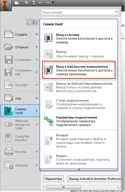

  2. В меню приложения Inventor выберите "Вход в Библиотеку компонентов".

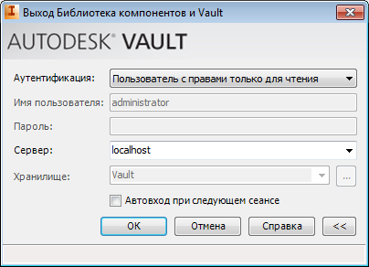

  3. В диалоговом окне "Вход в Библиотеку компонентов" установите сервер для библиотек компонентов.

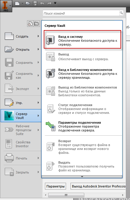

  4. Перейдите к меню приложения ► "Vault Server" ► "Вход".
  5. Вход в Vault
