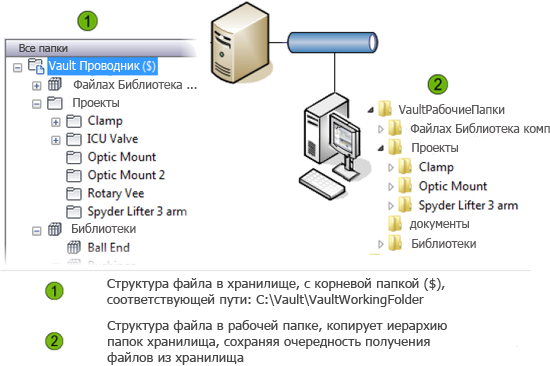

В каждом хранилище имеется корневая папка, которая обозначается как $.

    Совет: Рекомендуется разместить рабочую папку в корневой папке ($) хранилища.
    Прим.: Для файлов AutoCAD и AutoCAD Mechanical рабочая папка, связанная с локальной папкой, должна быть задана на уровне корневого каталога ($). Надстройка Vault для AutoCAD игнорирует рабочие папки, которые заданы не в корневом каталоге ($).
