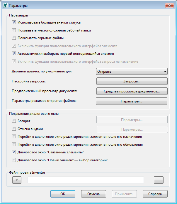

Диалоговое окно "Параметры" в однопользовательском клиенте Vault позволяет адаптировать и упростить рабочий процесс благодаря отключению некоторых диалоговых окон и подсказок.
Пользователь также может включить средство предварительного просмотра документов. Средство предварительного просмотра документов позволяет выполнять просмотр документа в области просмотра без запуска приложения, связанного с документом.
Вызов диалогового окна "Параметры"
- В программе Autodesk Vault выберите .
Сведения о диалоговом окне "Параметры"
- Использование увеличенных значков статуса
- По умолчанию для указания статуса используются маленькие значки. Для отображения крупных значков установите флажок "Использовать крупные значки статуса".
Прим.: Для отображения крупных значков статуса необходимо перезапустить клиент Vault.
- Отображение местоположения рабочей папки
- По умолчанию расположение рабочей папки не отображается. Установите флажок "Показывать местоположение рабочей папки в строке заголовка", чтобы расположение рабочей папки отображалось в интерфейсе.
- Отображение скрытых файлов
- Можно выбрать, будут ли отображаться автоматически созданные файлы .dwf. По умолчанию они скрыты в списке. Установите флажок "Показывать скрытые файлы", чтобы скрытые файлы отображались в списке файлов.
- Включение функции пользовательского интерфейса "Элементы"
- Если администратор разрешил переопределения, то пользователь может включить интерфейс "Элементы", установив флажок "Включить пользовательский интерфейс элемента".
- Включение функции пользовательского интерфейса "Запрос на изменение"
- Если администратор разрешил переопределения, то пользователь может включить интерфейс "Запросы на изменение", установив флажок "Включить пользовательский интерфейс запроса на изменение".
- Двойной щелчок по умолчанию
- Задание поведения по умолчанию для двойного щелчка на файле с помощью настройки "Двойной щелчок по умолчанию для". По умолчанию при двойном щелчке на файле в хранилище файл отображается с доступом только для чтения в новом окне. Если в качестве действия по умолчанию выбрать "Открыть", файл выдается из хранилища и открывается в связанном приложении для редактирования. Чтобы изменить применяемое по умолчанию действие, выберите действие из раскрывающегося списка.
Прим.: Файлы Inventor .dwg можно открыть в Autodesk Inventor для выполнения редактирования. Если программа Autodesk Inventor не установлена, файл .dwg будет открыт в программе AutoCAD.
Если дважды щелкнуть компонент в виде продукта, для связанного файла будет выполнено действие по умолчанию.
- Настройка запросов
- Для часто используемых диалоговых окон можно указать ответ, чтобы при каждом открытии таких диалоговых окон данный ответ использовался по умолчанию. Также имеется возможность указать, какие команды будут выполняться автоматически без запроса ввода, что сократит частоту непосредственного взаимодействия пользователя с хранилищем.

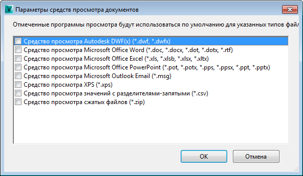

- Предварительный просмотр документов
- Список приложений, установленных в текущей системе, приведен в диалоговом окне "Параметры средств просмотра документов". Здесь можно включить определенные приложения для предварительного просмотра документов вобласти просмотра.
По умолчанию используется вращающийся предварительный просмотр Autodesk Vault.

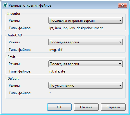

- Параметры режимов открытия файлов
- Можно указать, в какой версии приложения САПР будут открываться файлы Inventor, AutoCAD и Revit — последней, последней запущенной или той, в которой файл был сохранен.
Например, если на компьютере установлены приложения AutoCAD 2015 и AutoCAD 2016 и требуется, чтобы файлы, сохраненные в AutoCAD 2015, всегда открывались в AutoCAD 2016, то можно настроить Vault так, чтобы все файлы DWG и DXF всегда открывались в AutoCAD 2016.
- Подавление диалогового окна
- Подавление любого из следующих диалоговых окон для ускорения рабочего процесса.
Диалоговое окно "Возврат"
Диалоговое окно "Возврат" имеет связанные с ним настройки. Можно указать значения по умолчанию для этого диалогового окна и указать, должны ли выводиться в нем подсказки при работе с файлами в хранилище.
Диалоговое окно "Отменить выдачу"
Диалоговое окно "Отмена выдачи" имеет связанные с ним настройки. Можно указать значения по умолчанию для этого диалогового окна и указать, должны ли выводиться в нем подсказки при работе с файлами в хранилище.
Диалоговое окно редактирования элемента после назначения элемента
Если этот параметр включен, то диалоговое окно "Редактирование элемента" не откроется после выбора параметра "Назначить элемент".
Диалоговое окно редактирования элемента после обновления элемента
Если этот параметр включен, то диалоговое окно "Редактирование элемента" не откроется после выбора параметра "Обновить элемент".
Диалоговое окно "Связанные элементы"
Если этот параметр включен, то диалоговое окно "Связанные элементы" не отобразится при выполнении операции "Перейти к элементу" в файле, содержащем несколько связанных элементов.
Диалоговое окно "Новый элемент — выбор категории"
Если этот параметр включен, то диалоговое окно "Выбор категории" не отобразится при создании элемента. Вместо этого для создания элемента будет автоматически использоваться категория по умолчанию.
- Поле "Файл проекта Inventor"
- При работе с файлами Autodesk Inventor в Vault выполняются операции с изменением пути, такие как переименование, перемещение, замена файла Inventor или копирование проекта. Можно выбрать, следует ли использовать по умолчанию поле Файл проекта Inventor, настроенное администратором, или требуется ли использовать последний файла проекта из Vault, возвращенный в Vault с помощью надстройки Vault для Inventor.
