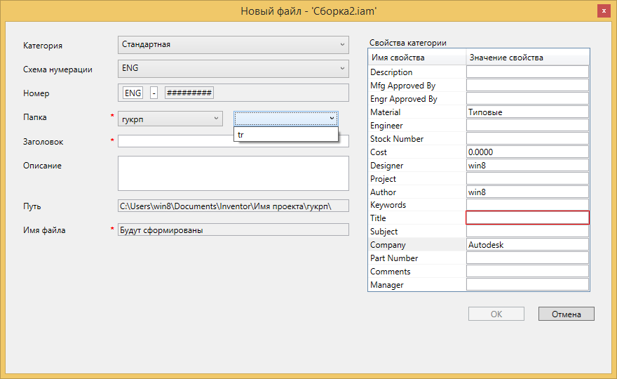

Диалоговое окно Data Standard для Vault доступно в Inventor и AutoCAD. При первом сохранении файла отобразится диалоговое окно Data Standard. Заполните обязательные поля и дополнительные поля, настроенные администратором, после чего нажмите "ОК", чтобы сохранить данные. Данные сохраняются в виде таблицы данных, которую впоследствии можно редактировать.
Прим.: Для использования таблиц данных необходимо установить компонент Data Standard.
Прим.: Чтобы использовать компонент Data Standard, его сначала необходимо активировать.
Диалоговые окна Data Standard по умолчанию
В Data Standard для Vault устанавливаются диалоговые окна Data Standard по умолчанию, которые могут быть изменены администратором.
Диалоговое окно по умолчанию может отличаться в зависимости от версии Vault.
Для файла можно указать новое название, описание и информацию о компании. Все остальные поля автоматически задаются в файле XAML.

Сохранение файлов
Если компонент Data Standard включен, каждый раз при сохранении файла отображается запрос на ввод подробных сведений о нем. Это происходит при нажатии кнопки "Сохранить" на главной панели инструментов или на ленте Data Standard. Введите требуемые данные и нажмите кнопку "ОК", чтобы сохранить их. Если администратор активировал диалоговое окно "Возврат" для Vault, возможно, также понадобится указать сведения о возврате.

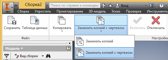

Заменить копией (только в Inventor)
Используйте команду "Заменить копией", чтобы скопировать компонент сборки и заменить его в исходном файле. Эта команда полезна в случае, если требуется повторно использовать сборку Inventor и заменить компоненты, которые подлежат изменению, их копией.
Используйте команду "Заменить копией с чертежом" для копирования компонента и чертежа, который ссылается на него, и их замены в исходном файле. Скопированный чертеж будет ссылаться на скопированный компонент.

  1. Откройте сборку Inventor и выберите Заменить копией или Заменить копией с чертежом на ленте Data Standard.
