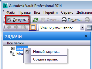

Для добавления нового экземпляра пользовательского объекта выполните одно из следующих действий.
  1. В левом нижнем углу панели навигации щелкните кнопку "Определения пользовательских объектов".
    В приведенном примере показано два типа определенных пользовательских объектов: контакты и задачи. На изображении пользователь выбрал "Задачи".
  2. Щелкните "Создать" на панели инструментов и выберите "Создать <пользовательский объект>, где <пользовательский объект> — это имя определения пользовательского объекта, из которого требуется создать экземпляр.
    В следующем примере пользователь создает новый экземпляр типа "Задача".
    Прим.: Можно также воспользоваться деревом, щелкнув правой кнопкой мыши узел пользовательских объектов и выбрав "Новая задача".

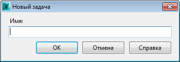

  3. В диалоговом окне "Создание <пользовательского объекта>" введите имя экземпляра пользовательского объекта.
    Например, можно создать экземпляр задачи с именем "Просмотр проекта Ивана".
  4. Нажмите "ОК".
    Новый экземпляр пользовательского объекта добавлен.
