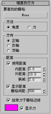

界面
“要查找的栅格”按钮
通过单击按钮(最早标记为“无”),然后选择栅格来设置目标栅格。随后,栅格的名称出现在该按钮中。
“方法”组
确定受行为影响的代理方向是按角度方法计算还是按力量方法计算。
  • 角度(默认设置。)根据代理当前方向和其需要采取的方向之间的角度,将力应用到代理上,以便直接移向目标。
    当代理从目标移开时,力量最大,需要转向。当代理直接靠近目标时,力量很小,几乎为零。
  • 总是直接向目标施加一个力。力的大小恒定。
“方向”组
确定栅格吸引是来自于其正坐标轴、负坐标轴还是双轴。
为了确定正坐标轴,请选择栅格,然后将参考坐标系统设置为“本地”(默认系统为“视图”)。从视口观察栅格,并检查 Z 轴箭头的方向。该箭头确定正轴的方向。反方向为负轴方向。
  • 正轴 栅格只从正轴吸引。
  • 负轴 栅格只从负轴吸引。
  • 双轴 栅格从双侧吸引。
“距离”组
仅当代理和目标之间的距离在指定的范围内时,才能使用距离设置来激活“墙查找行为”。此行为的相对强度从外部距离的 0% 到内部距离的 100% 递增。
使用距离
当启用时,该行为只适用于与外部距离值相比更接近目标的代理上。默认设置为启用。
内距离 距以完全强度应用力的目标的距离。默认设置为 0.0。
外距离 距开始应用力的目标的距离。默认设置为 10.0。
衰减区 内距离和外距离之间吸引力减小的比率。默认设置为 2.0。
值为 1.0 表示线性衰减。值越高就会造成强度随着距离的变化更快衰减到 0,因此聚焦效果更接近内部距离。较低的值会减小下降比率,衰减设置为 0.0 表示外部距离和内部距离的强度相同。
显示距离
表示栅格从视口的目标栅格偏移时,内部和外部的距离设置。内部距离栅格为淡蓝,而外部距离栅格为蓝白相间。默认设置为启用。
栅格间距 改变用于绘制内距离/外距离栅格的栅格线的间距。值越低,间隔越近。默认设置为 500。
结束力于栅格边缘
启用时,只能从栅格目标发出力量。禁用时,可以想象力量从无限栅格发出,这个栅格是通过在各个方向上扩展网格平面而创建的。
[查找力色样]
显示在解决方案期间用来画“查找”力向量(使用时为半径)的颜色。单击此框可选择不同的颜色。默认设置为紫色。
显示力 启用后,可以在模拟解算时将“查找行为”对代理施加的力作为矢量在视口中进行绘制。如果启用了“使用半径”,则当力处于活动状态时,同时将显示半径。
