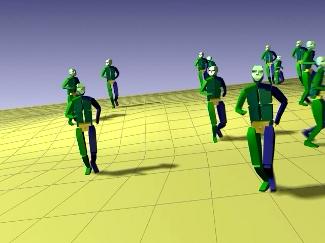

character studio 中的群组动画系统的设计目的是模拟现实群组的行为。通过制作代理(作为代表的辅助对象),群组模拟仿效现实的环境。为代理提供总体行为指导原则,并由群组模拟计算它们的运动。
Biped 群组
通过指定代理的行为设置这些行为的指导原则。行为指定了活动的特殊类型,例如向场景中的对象移动、避开障碍、沿着路径或曲面运动等等。可以合并多个行为,从而自动创建一个丰富而复杂的群组模拟。然后,可将对象链接至代理,以完成动画。
群组模拟可被用来制作 Biped 的动画效果,或者推动在链接到代理的对象上使用网格动画。此外,可以使用认知控制器引导代理如何在变化的环境中如何执行各种行为。
