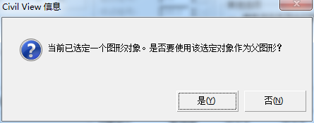

    3ds Max 会询问您是否要使用选定的图形作为父图形。
  3. 单击“是”。

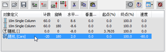

  7. 在工具栏上,单击 (添加新元素)。
    3ds Max 会将一个元素添加到列表中。默认情况下,此元素是车辆。
  8. 如果新元素不是列表中的最后一个元素,请单击 (下移选定元素),直到它成为最后一个元素。

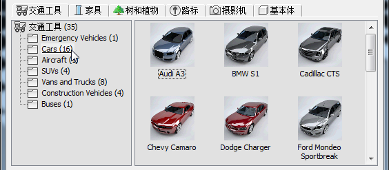

  9. 在元素编辑器上左侧的层次中,单击以选择“汽车”条目。

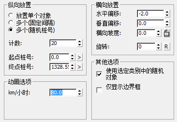

  10. 设置汽车放置参数,如下所示:
    • “纵向放置”组:选择“多个(随机桩号)”,并确保将“计数”设置为默认值 20。
    • “横向放置”组:将“水平偏移”设置为 –2.0。
    • “动画选项”组:将“km/hr”设置为 80.0。
    • “其他选项”组:启用“使用选定类别中的随机对象”。
  11. 单击“应用”。

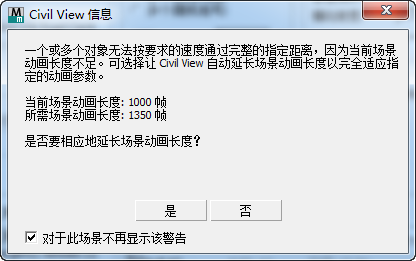

    3ds Max 将显示一条警告,询问您是否要将场景的动画长度调整为设置汽车动画时隐含的值。
  12. 单击“是”。

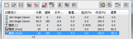

添加迎面而来的车辆:
  1. 在元素列表中,单击以高亮显示“随机汽车”条目。
  2. 在工具栏上,单击 (复制元素),然后单击 (粘贴元素)以将重复的汽车条目添加到列表中。
  3. 单击以高亮显示新的“随机汽车”条目。

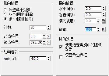

  4. 设置汽车放置参数,如下所示:
    • “横向放置”组:
      • 将“水平偏移”设置为 2.0。
      • 将“旋转”设置为 180。
    • “动画选项”组:将“km/hr”设置为 –80.0。
  5. 单击“应用”。
    现在两条车道都有交通车辆。
