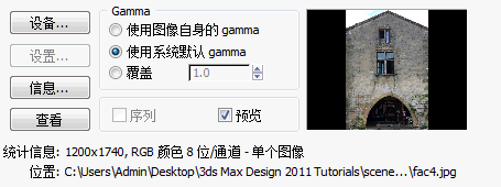

  1. 在主菜单中,选择“渲染”“查看图像文件”。在“查看文件”对话框中,导航到 \sceneassets\images 文件夹,然后高亮显示 fac4.jpg 。
    在“查看文件”对话框的左下角,有一个状态条显示图像的尺寸,即 1200 x 1740 像素。
  2. 单击“打开”以实际大小查看图像。

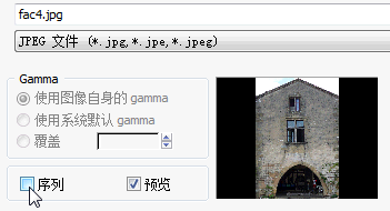

  6. 在“材质/贴图浏览器”面板上,找到“贴图”“标准”,然后将“位图”项拖入到活动视图中。
  7. 在打开的文件对话框中,选择 fac4.jpg 作为位图,关闭“序列”,但后单击“打开”。
    重要: 在“选择位图图像文件”对话框中,确保禁用“序列”。
    启用“序列”后,3ds Max 会尝试创建 IFL 动画,而我们只想打开单个图像。

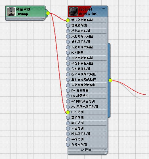

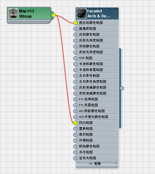

  8. 将位图与 Arch & Design 材质的“漫反射颜色贴图”和“凹凸贴图”组件相关联。
  9. 单击“Facade 4”材质节点以使其呈活动状态,然后启用 (视口中显示明暗处理材质)。
  10. 从 Arch & Design 材质节点的输出套接字(右边的小圆圈)处拖动材质,将其放到视口中的 Facade 4 平面上。

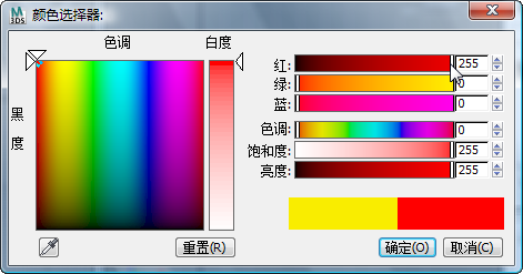

  8. 单击“显示框架”后面的第二个色样。
    该颜色就是高亮显示的多边形的颜色。
  9. 在“颜色选择器”上,将大红选作高亮显示的颜色,然后单击“确定”。
