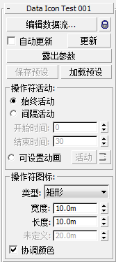

  1. 在“粒子视图”中,高亮显示“数据图标”操作符,如果必要,请接着在“数据图标 001”卷展栏 “操作符图标”组中,将“类型”从“矩形”更改为“箭头”。
    图标会更改为箭头,从而便于看到其方向。

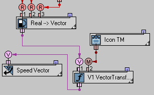

    使用“函数”子操作符按图标矩阵倍增速度向量。
  4. 将“函数”子操作符添加到窗口的空白区域。
  5. 单击“函数”子操作符,然后将“第二个运算对象”“类型”设置为“矩阵”。还可将“函数”设置为“向量变换”。
  6. 单击“转换”子操作符(实数 --> 向量)和“输出标准”子操作符(速度向量)之间的关联,以高亮显示该关联,然后按 Delete 将其移除。
  7. 将“转换”子操作符的输出与“函数”子操作符的 V1 输入关联。
  8. 将“图标”子操作符的输出与“函数”子操作符的 M2 输入关联。请注意,您正在具有相同颜色的连接器之间进行关联。
  9. 将“函数”子操作符的输出与“输出标准”子操作符的输入关联。
    现在,图标方向可控制粒子方向。

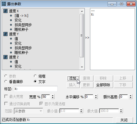

创建“数据”操作符后,可以将其作为常规“粒子流”操作符保存。首先,露出最重要的参数。在这种情况下,它们是向量分量,即“标量”子操作符“值”设置和“选择对象”子操作符的按钮。
  1. 在“粒子视图”中,确保高亮显示“数据图标”操作符。在卷展栏上,单击“露出参数”按钮。
    这将打开“露出参数”对话框,使您可以收集和标识要露出的参数。基本上,可以使用该对话框创建操作符 UI。
  2. 在左侧列表中,高亮显示“速度 X”下的“值”条目。在该列表下方的“标签”字段中,键入 X:,然后单击“添加”按钮。
    左侧列表中的条目将更改为 [值 -> X:],且新标签将显示在右侧列表中。
    更重要的是,添加的参数将显示在“粒子视图”中的新“参数”卷展栏上。这将显示露出的参数,并对使用操作符的任何人可用。

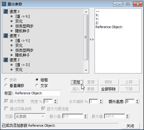

  3. 对“速度 Y”“值”和“速度 Z”“值”执行相同的操作,将其分别标记为 Y:Z:
  4. 还可添加“茶壶 001”“对象”,将其标记为“参考对象:”。将“宽度”设置为最大值 95,以便有足够的空间容纳卷展栏上的按钮和标签。然后选择“组框”。最后,单击“添加”。
  5. 在“露出参数”对话框中,单击“关闭”按钮。
    所有四个参数现在将显示在“参数”卷展栏上。

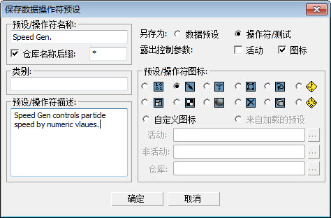

    下一步是将“数据”操作符作为预设保存。
  6. 在“粒子视图”中的“控件”卷展栏上,单击“保存预设”按钮。
    这将打开“保存数据操作符预设”对话框。
  7. 在“预设/操作符名称”字段中,输入一个名称,如“速度 Gen”。
  8. 在此字段的右侧,将“另存为”设置为“操作符/测试”。
  9. 在“预设/操作符描述”字段中,输入描述,例如:“速度 Gen”通过数值控制粒子速度。
  10. 在“预设/操作符图标”组中,选择您喜欢的任何图标。
  11. 单击“确定”按钮。
    将显示一条消息,通知您该预设已保存。

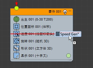

  12. 若要使操作符显示在“粒子视图”仓库中,需要退出 3ds Max,然后重新启动。立即执行此操作。
  13. 添加粒子流源对象和茶壶。按 6 键以输入“粒子视图”。
    现在,仓库中包含新操作符。仓库中该操作符的名称后跟星号 (*)(默认后缀),这表示它是一个自定义操作符。
  14. 将“速度 Gen”操作符拖动到“事件 001”中的默认“速度”操作符之上。
