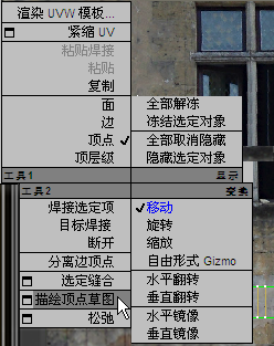

  7. 在“编辑 UVW”对话框 下方的第一个工具栏(“子对象选择”工具栏)上,单击 (顶点)以使“顶点”子对象层级处于活动状态。
  8. 在“编辑 UVW”对话框菜单栏上,选择“工具”“绘制顶点”。

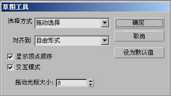

    3ds Max 将打开“草图工具”对话框。
    您要使用的“草图工具”选项为:为“对齐到”选择“自由形式”,并启用“交互模式”。
  9. 确保“草图工具”设置正确,然后单击“确定”。
  10. 右键单击“编辑 UVW”窗口,并从四元菜单中选择“绘制顶点”。
    将“草图工具”与“自由形式”图形一起使用后,工作时都会涉及到以下两个步骤:首先,拖动以选择要重新定位的顶点;其次,绘制徒手笔划以显示要在其中放置选定顶点的“编辑 UVW”。
