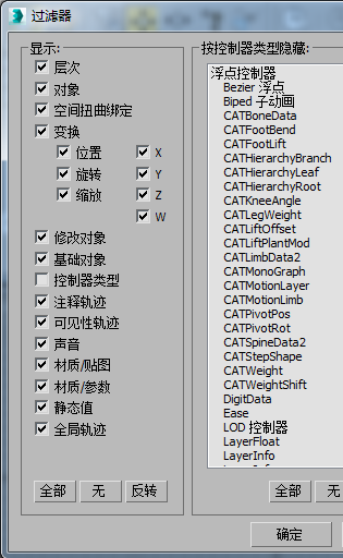

(过滤器),然后在“过滤器”对话框
“显示组”中,单击以启用“全局轨迹”。

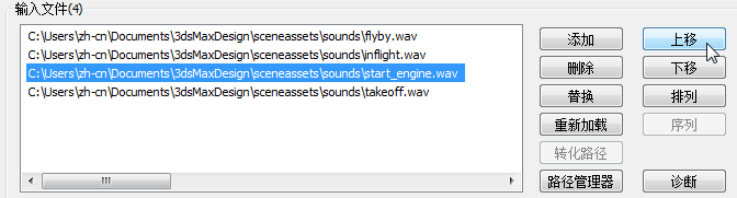

“输入文件”组中,单击“添加”。
“打开”对话框会自动打开至活动项目文件夹中的 \sounds 文件夹。如果声音文件 flyby.wav、 inflight.wav、 start_engine.wav 和 takeoff.wav 不存在,请导航到保存 ProSound 教程场景文件的文件夹。
这些文件在“输入文件”组中显示为列表。虽然不强制要求按照这些文件在音频轨迹中的播放顺序来放置这些文件,但这样做很有用。

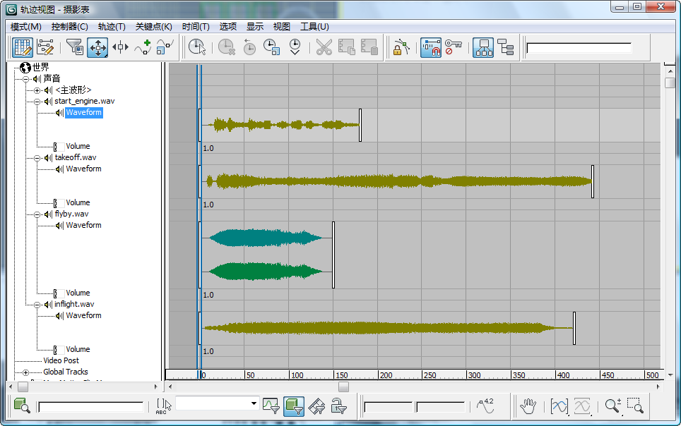

在“摄影表”中查看“声音”轨迹:
波形是表示音频信号的图像,显示振幅随时间的变化。轻柔的声音,如脚步声,会产生窄幅图案,而尖锐的声音,如椅子腿刮擦声,则显示宽幅图案。波形可帮助您直观地表示音频记录中的事件。
主波形轨迹直观地表示了所有轨迹汇编后的结果。

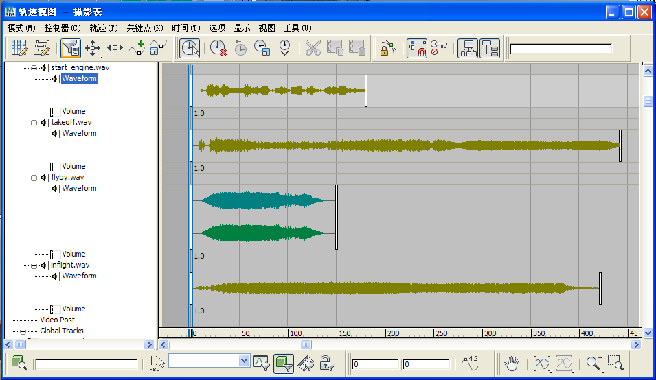

第一、第二和第四个声音轨迹以单声道方式录制,因此显示为单个波形。第三个声音轨迹 flyby.wav 以立体声方式录制,显示为两个波形,一个表示左声道,另一个表示右声道。
这些片段重叠并产生跳跃的声音。您需要调整计时以使每个声音文件都在动画中更合理的部分播放。
停止播放。

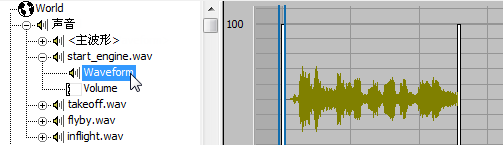

您需要定位 start_engine 片段的位置以使其与场景动画中双翼飞机螺旋桨开始转动的部分相对应。
飞机在第 160 帧处开始沿跑道滑行。此处为您要放置 takeoff.wav 音频片段起点的位置。
飞机开始沿跑道滑行时,延长 start_engine 音频片段以模拟飞机巨大的起飞声是一种不错的方法。
您可以通过返回“ProSound”对话框并在“文件详细信息”组中根据需要将“循环”设为重复播放任意次来延长该片段。下一步向您演示了不同的方法。
拖动时,音频片段便会重复。您可以拖动该片段以重复或循环任意次。
每次循环的结尾由垂直线表示,如下图中所示。
当双翼飞机直接从头上飞过时,波形在第 435 帧左右达到顶峰。

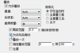

默认情况下,向前播放动画时音频正向播放:当您反向拖动动画时则没有音频。
“播放”组中,启用“允许向后拖动”。
现在您可以听到场景中反向播放的所有音频。
