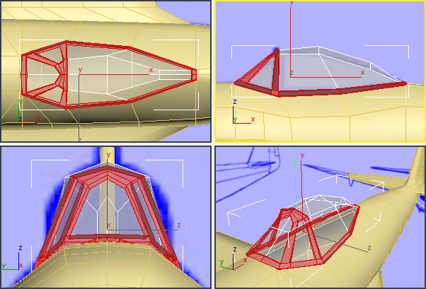

使用平滑组区分金属部件和玻璃部件:
  1. 如果尚未处于活动状态,请转到 (多边形)子对象层级。
  2. 如果尚未选中罩的金属部件,请在主工具栏上打开“命名选择集”下拉列表,然后选择 canopy metal。
  3. 在功能区“属性”面板 下拉部分,单击 (“平滑组”)。
    3ds Max 将打开“平滑组”对话框。
  4. 在“平滑组”对话框中,为金属多边形指定值 32。

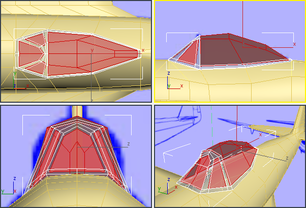

  5. 按 Ctrl+I 键再次反转选择,然后为玻璃面指定平滑组值 24。
  6. 关闭“平滑组”对话框。

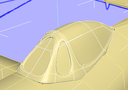

使用 NURMS 平滑预览罩:
  1. 退出 (“多边形”)子对象层级。
  2. 按 Alt+X 关闭 X 射线显示区域。

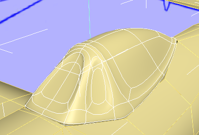

  3. 在功能区(“编辑”)面板上,启用 (“NURMS”)。在功能区“使用 NURMS”面板上,将迭代次数的值增大为 2。
    这太平滑了。对于机身,现在需要将平滑组考虑在内。

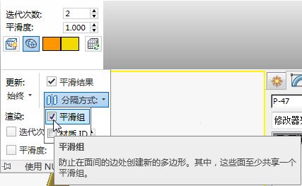

  4. 在功能区“使用 NURMS”面板 下拉部分 “分隔方式”下拉列表中,启用“平滑组”。
    现在,罩的金属和玻璃部分看上去有明显区分了。
    将平滑组考虑在内后,罩的玻璃和金属部分之间的边定义得很好。另一方面,风挡的形状太圆了。在接下来的过程中,您将对此进行修正。
