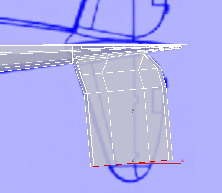

继续挤出水平稳定器:

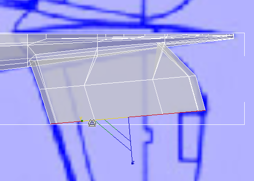

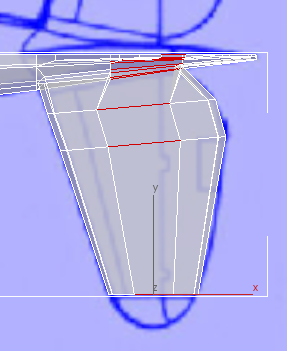

  1. 单击 (“挤出”),然后进行拖动以将稳定器挤出为矩形副翼。在“前”视口中工作,但在“顶”视口中进行观察。
  2. 在“顶”视口中,沿局部 Y 轴 移动并 放大面,以便这些面更好地匹配蓝图图像。

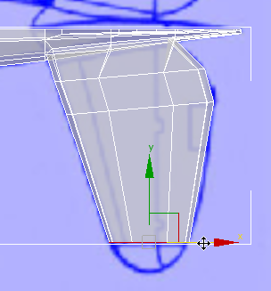

  3. 激活 (顶点),然后在“顶”视口中 移动稳定器前缘上的顶点以便更好地匹配蓝图图像。
    提示: 如果将变换坐标系切换回“视图”,则此步骤是最简单的。

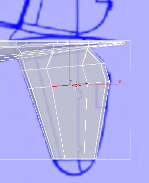

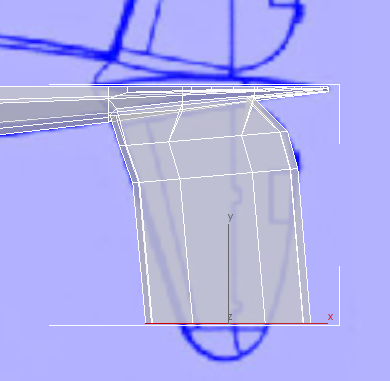

  4. 返回 (“多边形”)层级,然后 再次挤出稳定器,此时几乎挤出到稳定器稍。
  5. 在功能区“对齐”面板上,单击 (“对齐 X”)。
  6. 在“顶”视口中,沿局部 Y 轴 移动并 放大面,以便这些面更好地匹配蓝图图像。

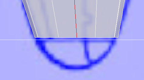

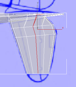

  7. 要对稳定器稍进行定形,需要在几何体中添加更多的细节。

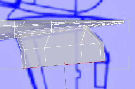

    转到 (“边”)子对象层级。 单击以选择稳定器的最宽面中的某一纵向边。
  8. 在功能区“修改选择”面板上,单击 (环形)。
  9. 在功能区“循环”面板上单击 (连接)。
    此时稳定器稍有七个顶点对,这将有助于对其进行定形。
完成稳定器:

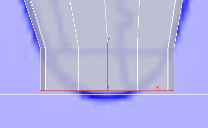

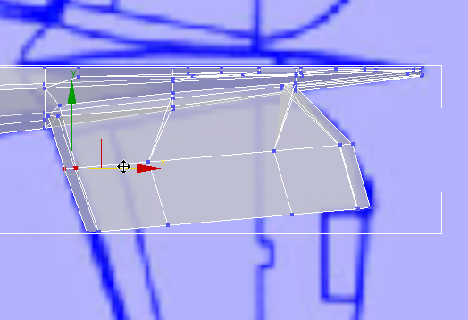

  1. 在“顶”视口中, 放大到稳定器稍,然后 平移,以便清晰显示几何体和蓝图图像。
  2. 返回 (“多边形”)子对象层级,然后再次 挤出面,此时几乎挤出到蓝图图像中的稳定器末端。

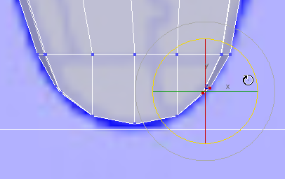

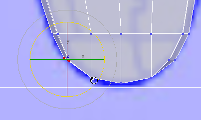

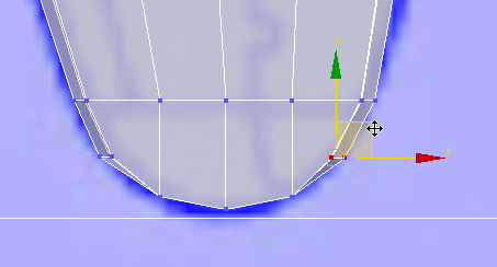

  3. 转到 (“顶点”)子对象层级,然后使用区域选择 移动顶点,以便它们匹配稳定器梢的曲线。
    提示: 成对地移动前缘和后缘上紧密间隔的顶点(从上到下计算,实际有四个顶点,),然后在下一步中对其进行进一步的调整。
  4. 对于稳定器稍前缘和后缘上紧密间隔的顶点,使用区域选择 旋转顶点对,以便它们跟随曲线的轮廓。
