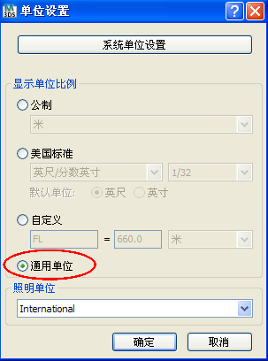

  2. 在“自定义”菜单中,选择“单位设置”,然后在“单位设置”对话框 “显示单位比例”组中,确保“通用单位”处于选定状态。

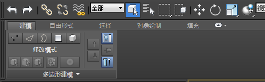

  1. 默认情况下,启动 3ds Max 时,直接在主工具栏下方显示功能区的最小化版本。
    如果看不到该功能区,请在主工具栏上,单击 (切换功能区)。
  2. 单击 (显示完整的功能区)按钮,展开功能区。
    由于场景中未选择任何可编辑多边形对象,因此大多数功能区工具处于非活动状态。
  3. 选择球体(如果需要),然后单击“建模”面板底部的“多边形建模”下拉列表,然后选择“转化为多边形”。
    此时,所选对象为可编辑多边形,因此功能区将更新以显示一组多边形编辑工具。
