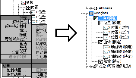

  3. 右键单击“变换”条目,从“象限”菜单 左上象限,选择“锁定”。
    在轨迹视图层次中,“变换”条目及其所有子级(分支和叶)现在在其名称后显示(“锁定”)。

  8. 在轨迹视图中,找到酒杯项目,然后单击其变换轨迹。单击变换轨迹以高亮显示它。
  9. 右键单击变换轨迹,然后选择“解除锁定”。
    变换轨迹不再锁定,但是其子轨迹仍锁定。锁定影响子轨迹,但是“解除锁定”仅影响高亮显示的轨迹。
  10. 撤消 (+Z) 以将变换轨迹还原为“锁定”状态。
  11. 右键单击变换轨迹,然后选择“解除叶的锁定”。
    这将解除变换轨迹及其所有子轨迹的锁定。现在,如果需要,可以变换酒杯。
