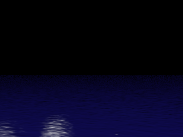

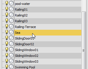

  1. 在场景资源管理器面板中,单击大海对象将其高亮显示。
  2. 激活“Camera-Terrace”视口,然后在主工具栏上,单击 (渲染帧窗口)以显示渲染帧。
  3. 在“渲染帧”窗口 “要渲染的区域”下拉列表中选择“已选定”,然后单击“渲染”按钮。
    此渲染将花费较长时间,因此对结果有所了解后就可以随时取消渲染。
    海水的颜色适合于日间场景而非夜间场景。

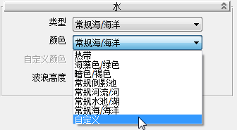

  7. 在“水”卷展栏上,打开“颜色”下拉列表,然后选择“自定义”。
  8. 单击“自定义色样”并在打开的“颜色选择器”上,拾取深蓝色:红=0.005、绿=0.025、蓝=0.1。

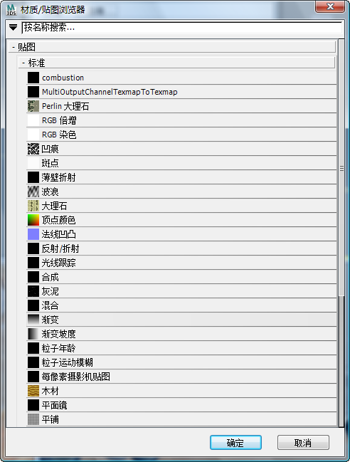

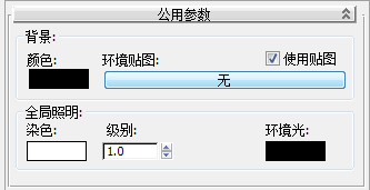

  1. 打开“渲染”菜单并选择“环境”,以打开“环境和效果”对话框。在“公用参数”卷展栏上,单击“环境贴图”按钮(此时,按钮文本显示“无”)。
    3ds Max 将打开“材质/贴图浏览器”。
  2. 在“材质/贴图浏览器”中,双击“位图”贴图类型。(“位图”位于“贴图”“标准”组中。)

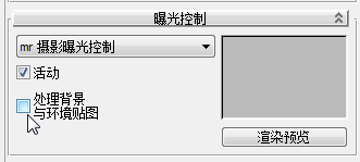

  4. 在“曝光控制”卷展栏上,确保“处理背景及环境贴图”处于关闭状态。
    如果启用该选项,3ds Max 将曝光控制应用于背景贴图自身。对于大多数位图(没有保存高动态范围的位图)而言,启用该选项将实际上使背景和其他环境贴图不可见。

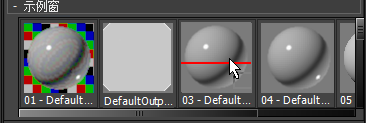

  6. 在左侧的“材质/贴图浏览器”面板中,导航到“示例窗”组。
  7. 将“环境贴图”按钮从“环境和效果”对话框拖动到未使用的示例窗中。可以放下贴图时,示例窗中将显示一个横跨两端的红杠。
    3ds Max 将询问这应当是实例还是副本。确保选择了“实例”,然后单击“确定”。

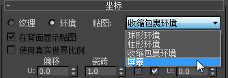

  13. 在“坐标”卷展栏中,打开“贴图”下拉列表并选择“屏幕”。
    环境贴图的默认贴图为球形环境,但我们希望沙漠图像如同背景进行显示。

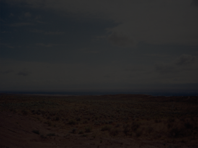

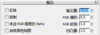

  1. 在“输出”卷展栏上,将“输出量”减少到 0.033。
  2. 单击“Camera-Terrace”视口中的空白区域以取消对所有对象的选择。
  3. 单击右键,然后从四元菜单中选择“隐藏未选定对象”。
  4. 渲染“Camera01”视口。
    结果图像严重曝光不足,从而类似于夜晚天空:一种摄影“夜晚时分”的数字形式。
    为符合夜间场景而曝光严重不足时的背景位图
