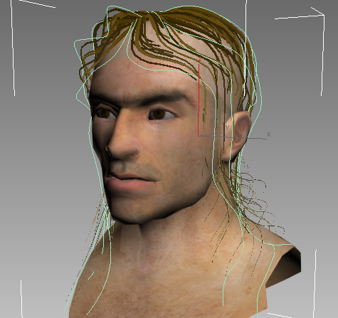

  6. 在头部左侧绘制第一根从头顶往下延伸至右肩的样条线。右键单击结束样条线的创建。
    由于您正在捕捉到面,因此样条线的某些部分可能会陷入到蒙皮下面。请不要担心这一点:因为在生成毛发之前,您会从头部移除样条线。
  7. 使用下图作为指南,绘制其余样条线。
    在头部的每一侧,耳朵前后各有三根样条线。
    头的后面还有两根额外的样条线。
    请在绘制样条线时环绕视口(您可以在稍后使用 Shift+Z 组合键撤消视图更改)。

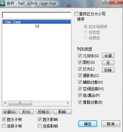

    • 如果您宁愿使用已准备好的样条线框架,或者您没有创建自己的样条线框架,请从 “应用”菜单中选择“导入”“合并”。打开 hair_spline_cage.max 。在“合并”对话框中,单击 Hair_Cage 对象以高亮显示它,然后单击“确定”。
  2. 选中样条线框架。
  3. “修改”面板的“修改器”列表中,选择“世界空间修改器”“Hair 和 Fur (WSM)”。

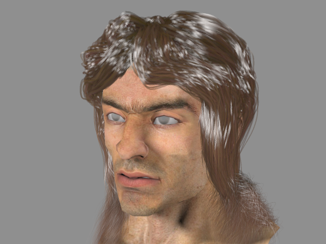

  1. 在主工具栏上,单击 (渲染产品)。
    由于头发较长,因此渲染头部所需的时间比渲染络腮胡或唇胡要长。
    结果并不理想:头发看起来相互打结且太油。部分原因在于:从样条线长出的头发的默认值不同于从多边形长出的头发的默认值。
  2. 在“常规参数”卷展栏上,将“根厚度”的值更改为 2.5,将“梢厚度”的值更改为 0.25
    多边形头发的默认“根厚度”为 5.0,而样条线头发的默认“根厚度”为 10.0!
  3. 在“材质参数”卷展栏上,更改“高光”和“光泽”的值,使二者均等于 15.0
    在这种情况下,其默认值与络腮胡和唇胡的默认值相同,但头发区域越大,高光则越明显。
  4. 右键单击视口,然后从四元菜单的“显示”(右上方)区域中选择“全部取消隐藏”。
  5. 再次渲染头部。
    此时,头发的外观与络腮胡和唇须的外观更加一致。
