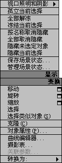

  2. 右键单击视口以显示四元菜单,然后选择“孤立当前选择”。
    该命令位于右上方的“显示”象限。
    3ds Max 将在视口中心显示工具容器,并隐藏其他场景几何体。

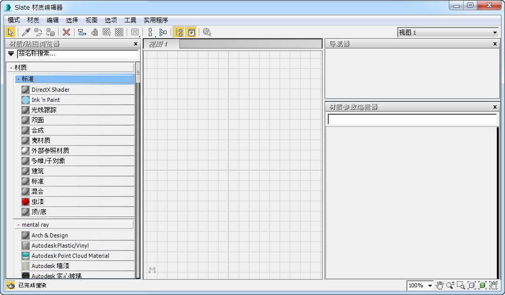

  4. 在主工具栏上,单击 (材质编辑器)打开“板岩材质编辑器”。
    提示: 如果这是您首次使用“板岩材质编辑器”,则您可能需要重新调整其大小,以便可在其界面中轻松查看全部三列。
    而且,在视口中查看更改时,这有助于在工作过程中最小化“板岩材质编辑器”,然后在需要继续处理材质时将其恢复。

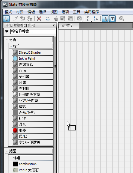

    “材质编辑器”是用于创建、调整和管理材质并将材质应用到对象的工作台。其界面的主要部分为:
    • 左侧的“材质/贴图浏览器”面板,您可以在其中选择要添加到场景中的材质和贴图类型(或现成的材质)。
    • 中间的“视图”面板,其中的材质和贴图显示为可关联在一起的节点。
    • 右下角的“参数编辑器”,您可以在其中编辑材质和贴图控件。
    提示: 如果打开的是“精简材质编辑器”,则在“材质编辑器”菜单栏上,选择“模式”“板岩材质编辑器”。“精简材质编辑器”拥有更小的窗口,在窗口的界面顶部附近带有显眼的示例窗。
  5. 在左侧的“材质/贴图浏览器”面板上,找到“材质”“标准”“标准”,然后将“标准”项目从浏览器拖放到活动视图(在编辑器中央标记为 View1 的大面板)中。

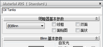

  6. 双击标准材质节点,可在“板岩材质编辑器”右侧的“参数编辑器”中显示相应材质的参数。

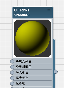

  7. 在“参数编辑器”顶部附近的材质“名称”字段中,输入 Oil Tanks 作为材质名。
    请注意,在“名称”字段中输入名称时,节点的标题栏中的名称也会更新。
    最好的习惯是,在您创建材质时就为材质命名。在复杂场景中,易于理解的材质名称很有用。

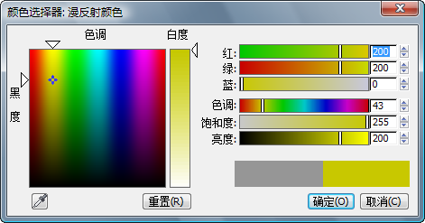

  8. 在“Blinn 基本参数”卷展栏上的“名称”字段下方,单击标记为“漫反射”的色样。
    3ds Max 将打开“颜色选择器”对话框。
    使用“颜色选择器”上的“红色”/“绿色”/“蓝色”控件选择黄颜色。设置“红色”= 200,“绿色”= 200,“蓝色”= 0。
    材质的漫反射 颜色是在漫反射或散射的灯光下呈现的颜色。它是我们通常认为材质的“本来”颜色,而且是在您创建类似的基本材质时将首先设置的颜色。

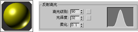

  1. 在“Blinn 基本参数”卷展栏上的“反射高光”组中,将“高光级别”的值更改为 90。
    “亮度高光”同时显示在预览中的球体上和视口中的油罐上。
  2. 同时,在“反射高光”组中,将“光泽度”值更改为 32。
    左:油罐材质的预览
    右:反射高光控件,光泽度为 32
    正如您在预览时所看到的,在“反射高光”和“光泽度”控件右侧的图形中,高光现在变得更狭窄了。“高光级别”控制高光的亮度,而“光泽度”控制高光宽度。通常,越有光泽的材质,其高光度越小。

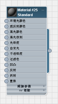

  2. 将另一“标准”材质节点拖动到活动视图中。双击该节点显示材质参数,然后在“名称”字段中,将材质的名称更改为 Canister。

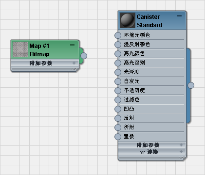

  3. 在“板岩材质编辑器”“材质/贴图浏览器”面板中的左侧,找到“贴图”“标准”“位图”,并将此贴图类型拖动到活动视图中。
    3ds Max 打开一个文件对话框。
  4. 在该文件对话框中,单击以高亮显示文件 metals.checker.plate.jpg (该文件和教程的所有贴图一样,位于项目文件夹 \sceneassets\images\ 中),然后单击“打开”。
    3ds Max 将此“位图”节点添加到活动视图中。

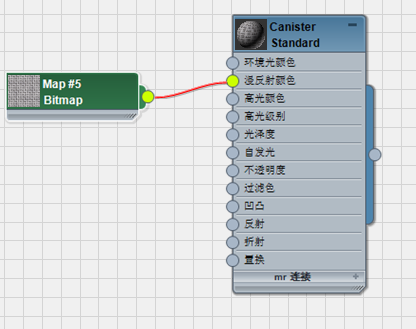

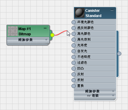

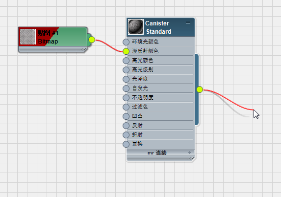

  5. 从“位图”节点的输出套接字(节点右侧的圆形控件)进行拖动。拖动时,3ds Max 将创建连线。
    将该关联放到 Canister 节点的“漫反射颜色”组件的输入套接字上。
    此时位图关联到材质。
  6. 单击新“位图”节点将其高亮显示。
  7. 在“Slate 材质编辑器”工具栏上,单击 (视口中显示明暗处理材质)以将其启用。(如果使用传统视口驱动程序,则此按钮的工具提示将显示“在视口中显示标准贴图”。)
    “位图”标题栏中会显示一个红色的对角图形,指示“显示材质”处于活动状态。
  8. 单击 Canister 节点再次将其高亮显示。
  9. 移动“板岩材质编辑器”窗口,以便您可以同时看到视口中的对象和活动视图中的 Canister 节点。确保未选定任何工具对象,然后从 Canister 节点的输出套接字(输出套接字为位于节点右侧的圆形控件)拖动至视口,然后在组中间的蓝色弹药箱上方释放鼠标。
    从“Canister”材质的输出套接字中拖动
    3ds Max 将“Canister”材质应用到弹药箱。
    可以从材质节点的输出套接字中执行拖放操作,也可以使用 (将材质指定给选定对象)。

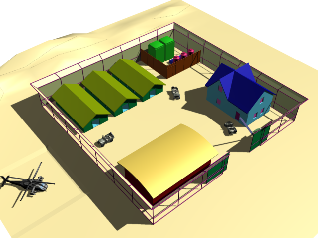

对于营地的工具区域中的所有容器,您现在都具有相当真实的纹理。
带有自身纹理的工具容器
再次查看整个场景:

    对于地形,默认的平面投影很适用,且贴图 terrain.jpg 的大小已正好适合场景,这样您在本课中的工作现已完成。
具有带纹理的工具容器和地形的军队营地
