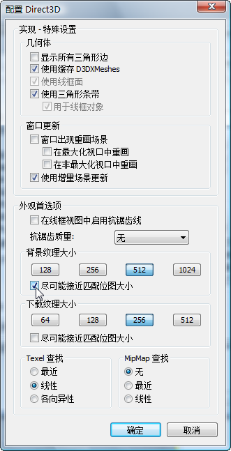

    3ds Max 将打开正在使用的图形驱动程序(OpenGL 或 Direct3D)的配置对话框。
  3. 根据驱动程序的不同,会有一个或两个标为“尽可能接近匹配位图大小”的复选框。如果只有一个,请将其选中。如果有两个,请将两个都选中。
    Direct3D 驱动程序的配置对话框
