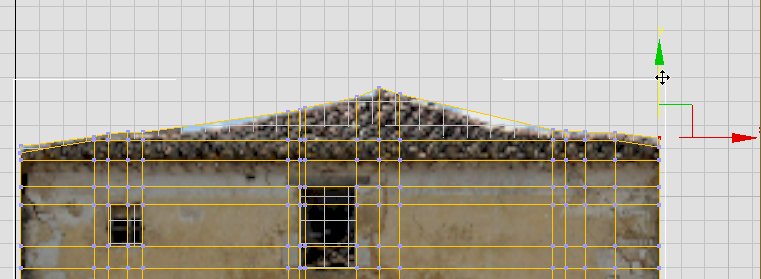

完成屋顶:
  1. 单击 ViewCube 的“前”部分,返回至“前”视图。
  2. 拖动 ViewCube 的上边将视图倾斜一点,以便能看到屋顶的后边。
  3. 缩放,获得屋顶区域的更佳视图。
  4. 在功能区上,单击 (边)启用“边”子对象层级,然后 拖动选择框选定屋顶后面的所有边。
  5. 激活 (选择并移动)。
  6. 将选定的边沿 Z 轴向上移动,直至能看到屋脊。
    如果 环绕一下视图则可以看到,升高屋顶后面的边,同时也增加了屋顶的坡度。
  7. 返回至“前”视图。
    在功能区上,单击 (顶点)激活“顶点”子对象模式。
  8. 将后面屋顶线的顶点逐个垂直下移,以与屋顶的位图一致。
    提示: 在屋顶的最左端和最右端,您可能也想将前面屋顶线的顶点稍稍下移。
    移动完所有现有顶点后可以看到,屋脊两侧各有一块区域,也就是中世纪屋顶的下垂处,仍露着部分天空。
  9. 在功能区 “编辑”面板中,启用 (快速循环),然后在视口中添加两个垂直的边循环。每个循环都应靠近屋脊两侧的天空区域的中部,
  10. 右键单击以关闭“快速循环”。
  11. 将后面屋顶线的新顶点垂直向下移动,以隐藏起主立面纹理的天蓝色(或云白色)区域。
  12. 单击 (顶点)以退出“顶点”子对象层级。
