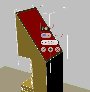

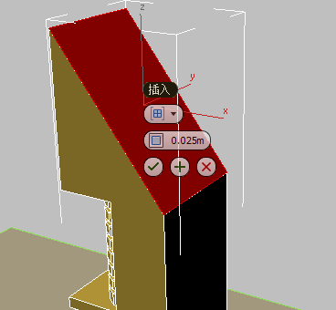

  3. 在“编辑多边形”卷展栏上,单击“插入”旁边的 “设置”按钮。
    3ds Max 将显示“插入”工具的 Caddy 控件。
  4. 在“插入”Caddy 控件上,将第二个控件“数量”更改为 2.0m,然后单击 (确定)。
    插入操作创建在 X 和 Y 维度中小于两米的多边形,在原始多边形中居中。 现在,即可挤出这一新建多边形。

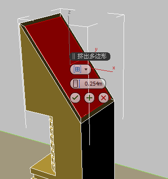

  5. 在“编辑多边形”卷展栏上,单击“挤出”旁的 “设置”按钮。
    3ds Max 将显示“挤出”工具的 Caddy 控件。
  6. 在“挤出”Caddy 控件上,确保第一个控件设置为“局部法线”。将第二个控件“高度”设置为 –2.0m,然后单击 (确定)。
