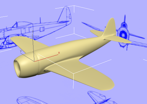

再次使用 NURMS 检查您的工作:
  1. 按 Alt+X 关闭 X 射线显示区域,然后在功能区“编辑”卷展栏上,启用 (“NURMS”)。在“使用 NURMS”面板上,将迭代次数增大为 2。
  2. 激活“透视”视口,然后按 F4 禁用“边面”。

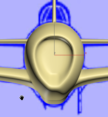

    平滑的模型显示机翼已成功创建。

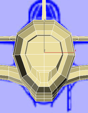

  3. 放大并 平移“左”视口,以便清晰地显示进气口。按 F4 禁用“边面”。
    位于进气口下边的两个边超过了应有的尖锐程度:这些边来自于在准备挤出机翼时使用快速循环创建的附加轮廓。您将在下一过程中更正这些问题。

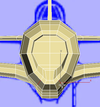

更正进气口边:

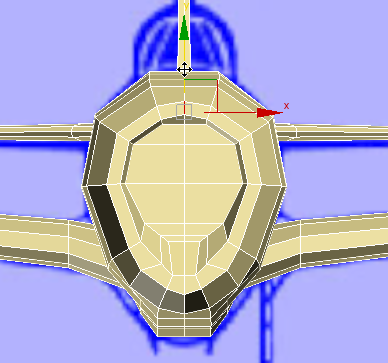

  1. 在“前”视口中,按 F4 再次启用“边面”。
  2. 转到 (“边”)子对象层级。在引擎罩的最前面, 选择视口右下方的新边。
  3. 在功能区 “编辑”面板上,激活 (约束到边),然后 将该边向前移到启用的面中心的附近处。

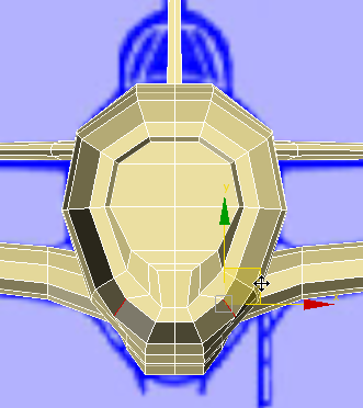

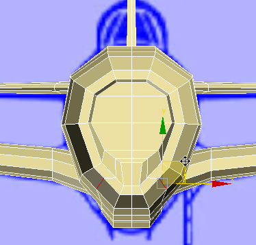

  4. 在功能区“编辑”卷展栏上,激活 (“约束到无”),然后 这次再次向外移动边,使引擎罩的进气口部分更圆滑一些。

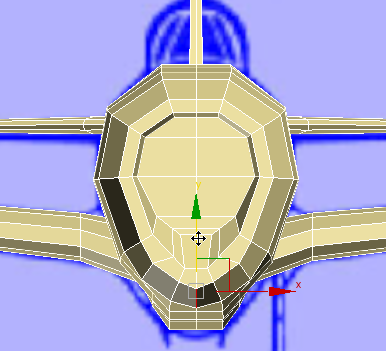

  5. 选择进气口底部的中心边,然后沿 Y 轴向下 移动该边。
  6. 选择进气口顶部的对应边,然后沿 Y 轴略微地向上 移动该边。
  7. 取消选择所有边。

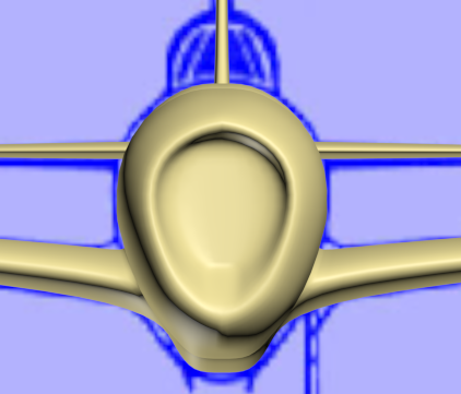

  8. 再次启用 (“NURMS”),然后按 F4 关闭“边面”。
    此时引擎罩的入口部分的外观会更好看一些。
  9. 再次单击 (“NURMS”)禁用平滑。
