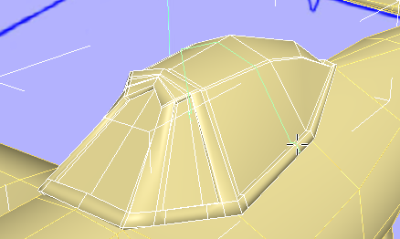

优化泡的形状:
  1. 激活“透视”视口,然后按 F4 再次启用“边面”。

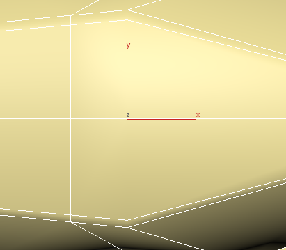

  2. 再次启用 (快速循环),在罩的泡部分中间位置已存在的垂直边圈前面添加一个边圈。
  3. 右键单击以退出“快速循环”工具。

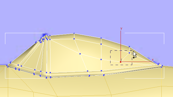

  4. 转到 (边)子对象层级。

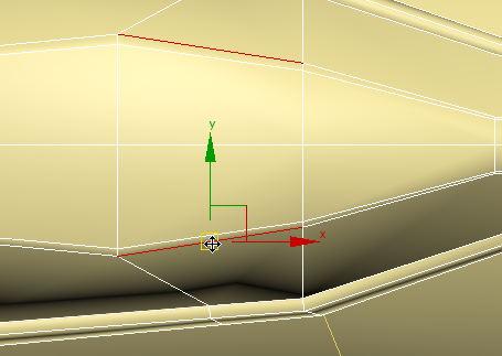

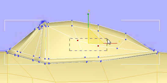

  5. 在“顶”视口中,单击 后,按住 Ctrl 键的同时单击,以选择原始泡边圈顶部的四个边。
    透视视图
  6. 在功能区“编辑”面板上,激活 (“约束到边”),然后在前视口中, 将边向后朝向飞机尾部移动。

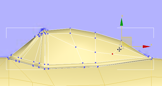

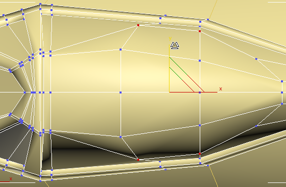

  7. 在“移动”仍处于活动的状态下,在顶视口中,单击或者在按住 Ctrl 键的同时单击,以选择泡中间边缘上方的两个边。
  8. 在前视口中, 将这些边向下移动到泡边缘的中间。

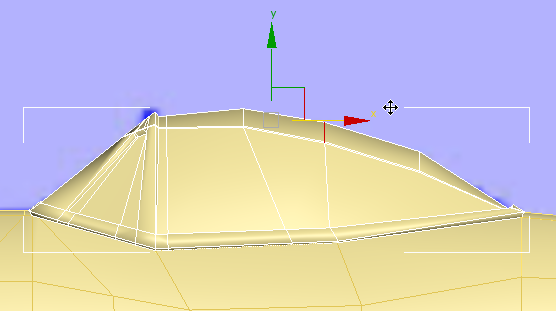

  9. 转到 (“顶点”)子对象层级。
  10. 在功能区“编辑”面板上,激活 (“约束到面”)。

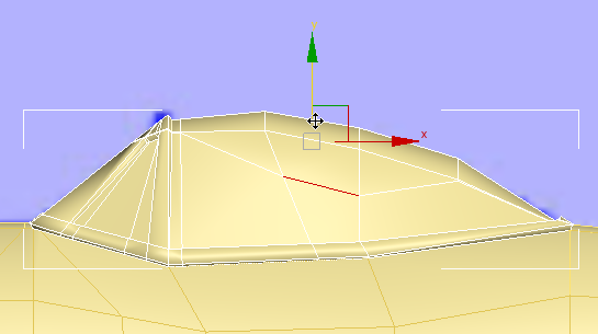

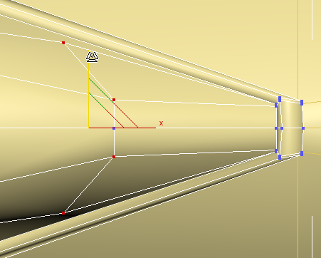

  11. 在“移动”仍处于活动的状态下,在顶视口中,单击并在按住 Ctrl 键的同时单击,以选择垂直边圈后面泡的边在顶部相交的两个顶点。
  12. 在前视口中, 将这些顶点向下并向前移动,以便泡具有更平滑的轮廓。
  13. 在功能区“编辑”面板上,激活 (“约束到无”)。

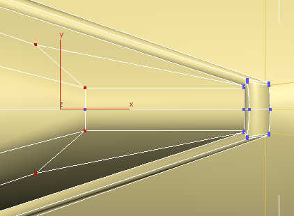

  1. 在“前”视口中,按住 Ctrl 键并拖动,以选择刚移动的顶点,以及同一分段上这些顶点正上方的顶点。
    查看顶视图,确保选择了四个顶点:泡每侧的两个顶点。
  2. 激活 (“选择和均匀缩放”),然后从“使用中心”弹出按钮,选择 (“使用选择中心”)。
  3. 在顶视口中, 沿 Y 轴向外缩放顶点,以便让泡的后部更隆起。

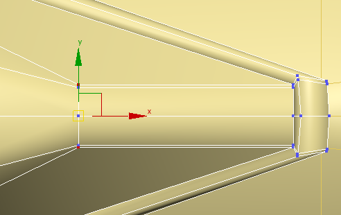

  4. 在前视口中, 沿轮廓在泡两侧的前面,局部选择刚缩放的罩前面的四个顶点。
  5. 在顶视口中, 像对待后部顶点一样,沿 Y 轴向外缩放这些顶点。

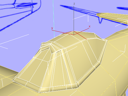

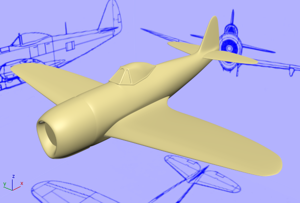

检查您的工作:
  1. 退出 (“顶点”)子对象层级。
  2. 为罩 启用 (“NURMS”)。
  3. 选择机身,也为它启用 (“NURMS”)。
    注: 应当为机身和罩启用“使用 NURMS” 下拉部分 “分隔方式”“平滑组”。您可能需要对此进行验证。
  4. 在透视视口中,按 F4 键禁用边面,然后 缩小,以便能够看到整个飞机。
