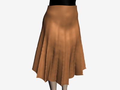

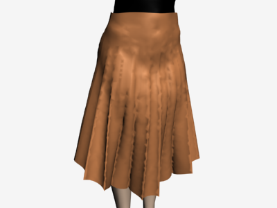

    如果在此时渲染裙子,您将看到裙子垂坠感十足,褶皱漂亮大方,但褶皱边缘存在一些聚束,最好移除这些聚束。
    您只需应用松弛修改器即可,而不必忙于调整布料参数。
  1. 选中裙子。
  2. “修改器列表”中选择“松弛”。
  3. 在“参数”卷展栏上,将松弛值更改为 0.75
    现在,当渲染模特时,褶皱看起来更加平滑。

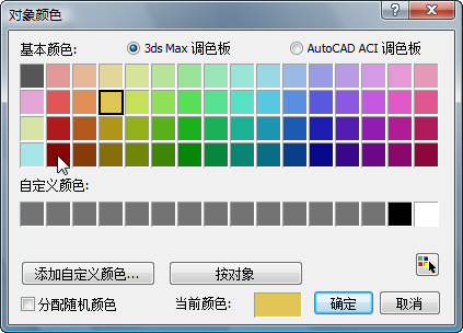

更改裙子颜色:
  1. 在“名称和颜色”区域中,单击裙子的色样。
  2. 在“对象颜色”对话框中,单击深红色色样,然后单击“确定”。

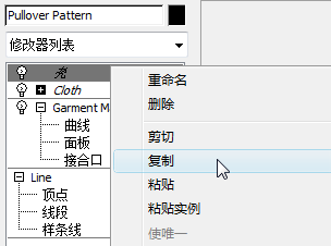

使用壳修改器为衣服增加一定厚度:
    目前,套头衫和裙子非常薄:实际上,从技术上而言,它们没有厚度。在为衣服(特别是套头衫)设置动画时,这可能会演变成一个问题:蒙皮面片可能会透过织物。为避免出现这种“走光”问题,请使用壳修改器为衣服增加一定厚度。
  1. 选中套头衫。
  2. 从“修改器列表”中选择“壳”。
  3. 在“参数”卷展栏上,将“外部量”的值更改为 0.002m
    对于一块布料而言,其实际厚度为两毫米。
  4. 右键单击修改器堆栈,并从弹出菜单中选择“复制”。
  5. 选中裙子。
  6. 右键单击修改器堆栈,并从弹出菜单中选择“粘贴实例”。
    现在,套头衫和裙子具有相同的厚度。
