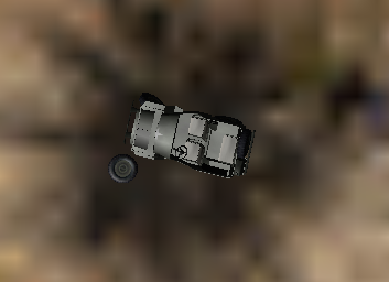

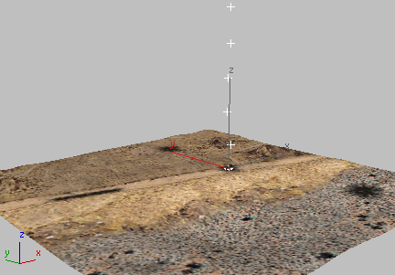

    此场景以一片荒漠为背景。地面上遍布着一片片焦土,并留有一辆吉普车的残骸 ®

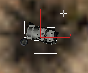

  1. 在“顶”视口中, 放大遇难吉普车附近的区域。
    吉普车位于公路上,且面朝地面右侧。

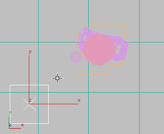

  5. 在“顶”视口中,将鼠标光标拖至吉普车的另一侧,以创建“粒子流”源图标。
  6. 转至 “修改”面板。在“发射”卷展栏上,将“图标类型”从“矩形”更改为“圆形”。
  7. 此外,在“发射”卷展栏上,将圆的“直径”设置为 3.0
    粒子将从圆所在的区域发射,圆所在的区域略小于吉普车自身大小。

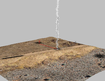

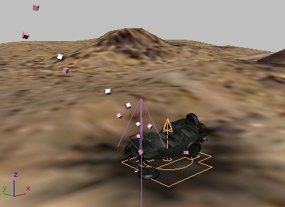

  9. 如果拖动时间滑块,在“正交”视口中,您可以看到粒子向下发射。这是在“顶”视图中创建图标时的默认方向。

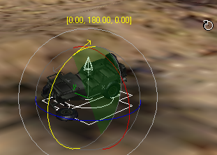

  10. 激活“透视”视口。激活 (选择并旋转)并启用 (角度捕捉切换),然后将“粒子流”图标围绕其 Y 轴旋转 180 度,并使箭头指向正上方。
  11. 再次拖动时间滑块。
    此时粒子将向上移动,而不是向下移动,并且您可以在所有四个视口中查看粒子。

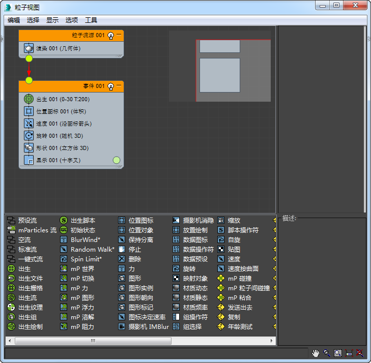

  1. 转至 “修改”面板。在“设置”卷展栏中,单击“粒子视图”。
    3ds Max 将打开“粒子视图”窗口。

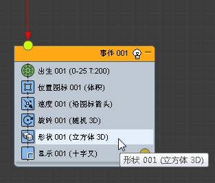

    “粒子视图”是粒子流系统的主要界面。您可以在其中添加和调整粒子行为。在此窗口中,主要区域包括左上方的事件显示和左下方的“仓库”,前者显示已创建的事件,后者包含可添加到事件显示的操作符。
    现在,事件显示将显示已添加到此场景中的粒子流源 01 操作符和 Event 01(目前包含默认设置)。

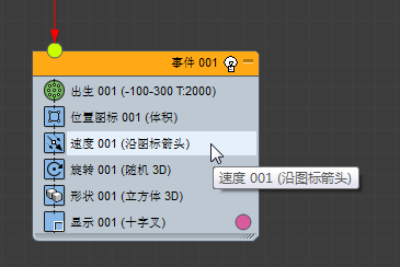

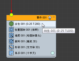

  2. Event 01 中,单击 Birth 01 操作符以高亮显示它。
    在“粒子视图”的右侧,3ds Max 将为“出生”操作符显示一个参数卷展栏。如以下字段所示,“Birth”操作符总共生成 200 个粒子。它从第 0 帧开始发射粒子,并在第 30 帧停止发射粒子。
  3. 将“发射开始”的值更改为 –100,将“发射停止”的值更改为 300
    从设想的第 –100 帧开始发射意味着在动画开始之前就通知 3ds Max 生成粒子,这样,在第 0 帧中,此场景中已存在一些烟雾。在第 300 帧(即动画的最后一个帧)停止粒子发射意味着将在整个动画中持续显示烟雾。

    1. 在事件显示中,单击 Speed 01 操作符以高亮显示它。
      在“粒子视图”右侧的参数面板中,3ds Max 将“出生”卷展栏替换为“速度”操作符卷展栏。
  7. 在“速度”卷展栏上,将“速度”值更改为 6.0,将“变化”值更改为 1.0

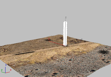

    现在,烟雾升起的速度非常慢,并形成了一股浓浓的烟柱。此效果已得以改善,但是其路径很不自然,且太过垂直。

  9. 在事件显示中,单击 Display 01 操作符以高亮显示它。
    现在,参数面板显示“Display 操作符”卷展栏。
  10. 在“显示”卷展栏上,将“类型”从“标记”更改为“几何体”。
    提示: 如果您不关注粒子颜色,请单击“Display”卷展栏上的色样,或者在 Event 01 中单击“Display”操作符项上的色点。
    单击色样或色点都会显示“颜色选择器”,可用于更改显示颜色。
  11. 在事件显示中,单击 Shape 01 操作符以高亮显示它。
  12. 3ds Max 现在显示的“图形”卷展栏中,将“大小”值更改为 0.2
    现在,粒子显示为众多微小的立方体,如“透视”视口中所示。
    这并非表示粒子的最终形式:它只是一种临时设置,用于帮助您显现要添加的效果。

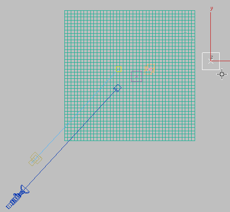

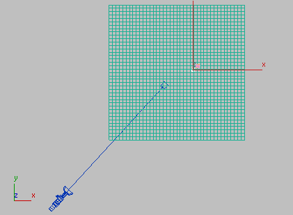

  5. 在“顶”视口中,恰好在“粒子流”源图标的左下方(即“西南”)拖动以创建“风”空间扭曲。
    “风”空间扭曲图标是一个带有向外指出的箭头的正方形。在明暗处理视口中,此正方形隐藏在地形之后,但是在“透视”视口中,您可以更轻松地看到箭头。
  6. 将“风”空间扭曲的名称更改为 Updraft
    此空间扭曲将对火自身热量引起的上升气流进行建模。

  3. 在“顶”视口中,恰好拖至此地形右侧(即“东面”)以创建另一个“风”空间扭曲。
  4. 激活 (选择并旋转),确保启用 (角度捕捉切换),然后激活“Camera01”视口,并在其 Y 轴上将“风”图标旋转 –90 度,以使箭头指向左侧。
  5. 将上述第二个“风”空间扭曲的名称更改为 East Wind

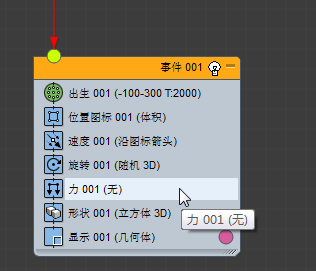

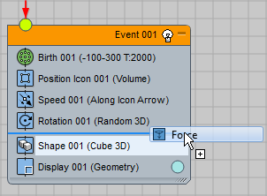

  2. 在“粒子视图”左下方的“仓库”中,单击以高亮显示“Force”操作符,然后将其拖至事件显示,并恰好放置在 Event 01 上的“Shape”操作符上方。
    仓库中的“Force”操作符
    将“Force”操作符放置在事件中
  3. 单击新的“Force”操作符项以高亮显示它。
    3ds Max 将在右侧参数面板的卷展栏中显示“Force”操作符参数。

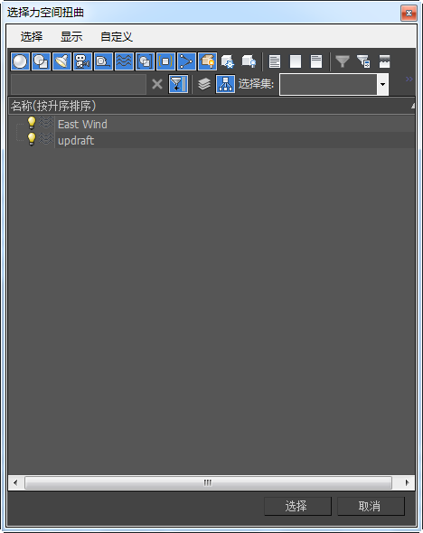

  4. 在“Force 01”卷展栏上,单击“按列表”。
    3ds Max 将打开“选择力空间扭曲”对话框。
  5. 单击然后在按住 Ctrl 键的同时单击以高亮显示“East Wind”和“Updraft”空间扭曲,然后单击“选择”。

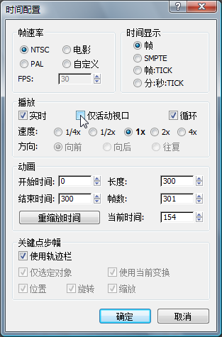

  8. 单击 (时间配置),然后在“时间配置”对话框 “播放”组中,仅禁用“活动视口”,然后单击“确定”。
  9. 播放动画。
    现在,烟雾已成为滚滚浓烟,并且可在“Camera01”视口中看到。烟雾的运动由两个“风”空间扭曲控制,烟雾在升起过程中显示了一些湍流并往西漂移。
