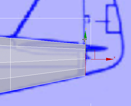

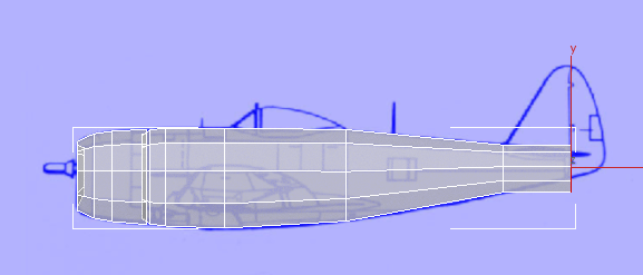

完成挤出机身:

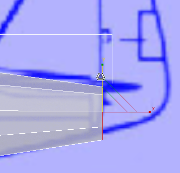

  1. 再次 挤出机身,这次正好挤出到末端。
    前视图
  2. 在顶视口中, 缩小多边形以匹配设计图图像。

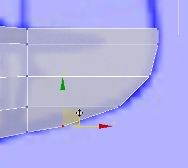

  3. 在前视口中, 缩小多边形以匹配设计图图像的大小。
  4. 同样在前视口中,向上 移动多边形以匹配机身的轮廓。

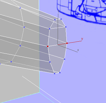

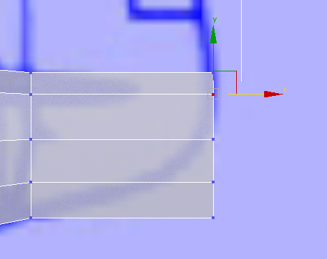

细分后部多边形:

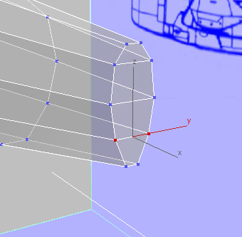

  1. 从“环绕”弹出按钮中,选择 (环绕子对象)。然后 环绕、 平移和 缩放透视视口以清楚地查看后部多边形。
  2. 在功能区 “多边形建模”面板上,激活 (顶点)。
  3. 按照您对进气口中大多边形的处理方式,单击 后,按住 Ctrl 键并单击以选择水平顶点对,然后单击功能区 “循环”面板 (连接)按钮以添加三个水平边并将大多边形细分为四个四边形。

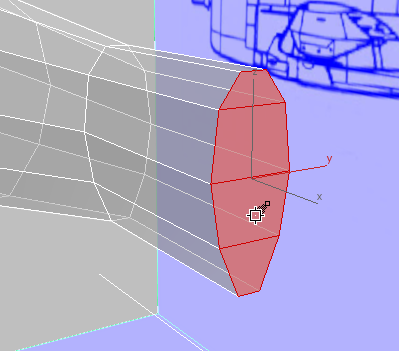

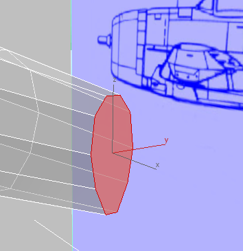

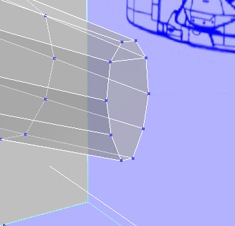

  1. 在功能区 “多边形建模”面板上,激活 (多边形)。
    如果在切换到“多边形”子对象层级时未选择所有四个后部面,则 单击并按住 Ctrl 键单击以选择它们。

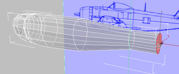

  2. 将面 挤出到尾部末端。

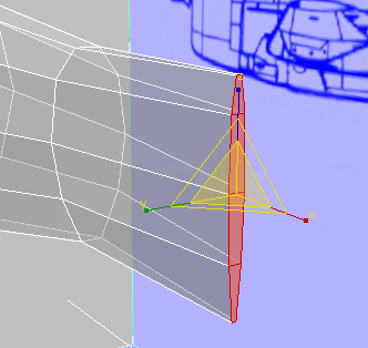

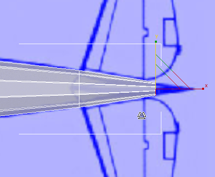

    前视图

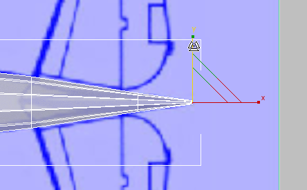

  3. 在顶视口中, 缩小面以缩减尾部的底部后端部分。
    透视视图

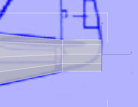

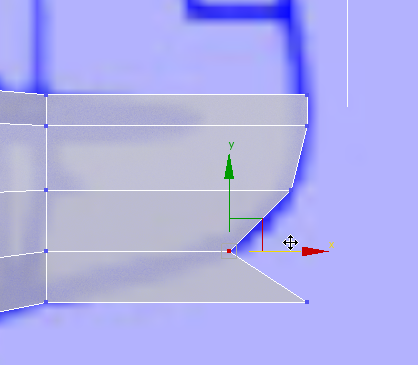

  4. 在功能区 “多边形建模”面板上,激活 (顶点)。
  5. 在前视口中,使用区域选择顶点以确保正在调整尾部的两个边,然后 移动顶点对以沿尾部的下部部分跟随轮廓。
