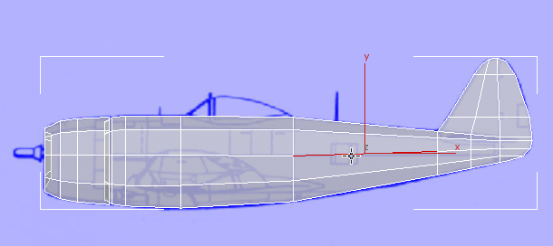

  4. 选择座舱和尾部之间的机身部分中的某个边。
  5. 在功能区“修改选择”面板上,单击 (环形)。

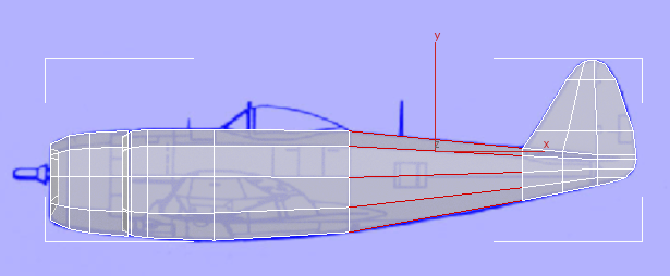

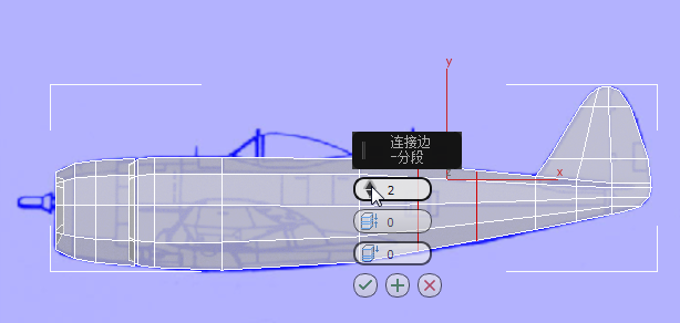

    3ds Max 将围绕机身周围选择所有平行边。

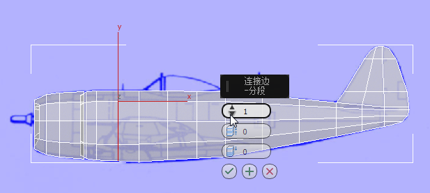

  6. 在功能区 “循环”卷展栏上,按住 Shift 键单击 (连接)。
    3ds Max 将显示“连接”工具的 Caddy。对于第三个设置“滑块”,右键单击微调器箭头以将值重置为 0。然后将第一个设置“分段”的值更改为 2,然后单击 (确定)。
    3ds Max 将沿机身后部的长度添加两组等间距的垂直边。(将“滑块”值设为零可确保新边循环均匀隔开。)

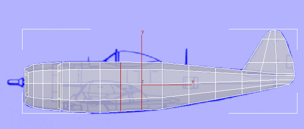

  7. 选择驾驶舱下的某一水平边。再次单击 (环形),然后单击“循环”面板 (连接)。
    注: 在此步骤中,由于您未更改“连接”工具设置,因此只需单击按钮即可。

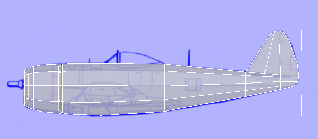

  8. 在驾驶舱前面的机身部分选择某一水平边。再次单击 (环形),然后在按住 Shift 的同时单击 (连接)。使用“连接”工具 caddy 可将分段数减至 1,然后单击 (“确定”)。
    3ds Max 将在驾驶舱前端和引擎罩后端之间添加一组垂直边。

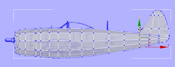

  1. 在功能区 “多边形建模”面板上,激活 (顶点)。
  2. 使用区域选择选定机身底部的顶点对,沿 Y 轴 移动这些顶点对,以便机身的底部轮廓可以更好地跟随蓝图图像所显示的曲线。
  3. 再次单击 (顶点)以退出“顶点”子对象层级。
