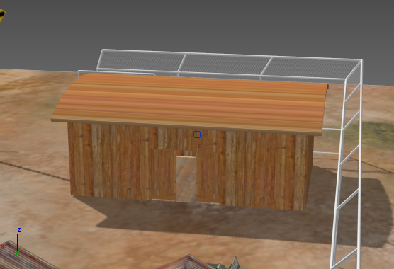

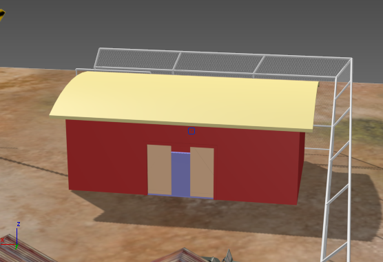

军队营房场景基本上完成。车库墙壁和门使用的材质与先前为门所创建的材质相同,而车库的地板与营房地板相同。唯一不同的是车库屋顶:其材质仍采用 WoodBoards,仅贴图略有不同而已。
设置课程:
在车库的墙壁和门上使用前门纹理:
  1. 单击“透视”视口标签,然后选择“摄影机” Camera03。
    Camera03 将显示车库的视图。
  2. 再次单击视口标签,然后选择“透视”,这样,执行任何导航操作都不会更改摄影机的位置或设置。
  3. 在“材质编辑器”中,从 WoodBoards 材质的输出套接字中拖动到车库墙壁和车库门上:车库、车库右门 以及车库左门 对象。
  4. 在“场景资源管理器”面板中,选择“门”对象。
  5. 在 “修改”面板上,按住 Ctrl 键并将门的“UVW 贴图”从修改器堆栈拖动到车库墙壁和门对象。

对车库屋顶进行纹理处理:
  1. 在“材质编辑器”中,从 WoodBoards 材质的输出套接字拖动到车库屋顶上。
  2. 选择车库屋顶并 将“UVW 贴图”修改器应用到车库屋顶。将贴图投影设置保持为“平面”。在“对齐”组中,将对齐轴更改为 Y。在“贴图”组中,将“长度”和“宽度”更改为 4.0m。
现在,军队营地场景已完全经过纹理处理。
