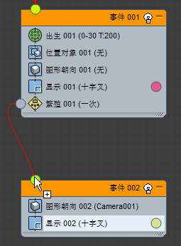

  1. 6 键以显示“粒子视图”,将 Spawn 操作符从仓库中拖动到 Event 001 中,并将它置于事件底部 Display 001 操作符的下方。
    Spawn 操作符将从 Event 001 中定义的粒子中生成一组新的粒子。

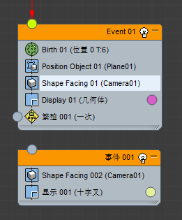

  1. Event 001 中单击,以高亮显示 图形朝向 001 操作符,再右键单击它,然后从弹出菜单中选择“复制”。
  2. Event 001 下事件显示区域的空白区域中右键单击,然后从弹出菜单中选择“粘贴”。
    3ds Max 将创建一个名为 Event 002 的新事件,并也具有一个指示粒子朝向摄影机的操作符。现在,您要修改此操作符,使得粒子朝向场景光源而非摄影机。

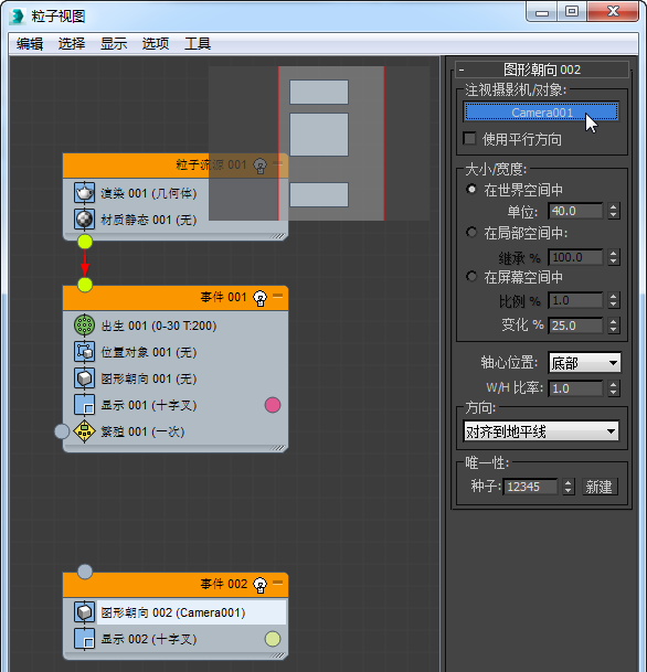

  3. 单击新的图形朝向 002 操作符,以查看其参数。在“图形朝向 002”卷展栏 “注视摄影机/对象”组中,单击“拾取”按钮(最初标记为 Camera01),然后在任一视口中单击 [Daylight01] Sun01 对象。
  4. Event 002 中,单击 Display 002 操作符。在“Display 002”卷展栏中,单击色样,然后使用“颜色选择器”控件选择一种红色。
    此颜色将用于以线框视图方式显示第二组粒子的图形,在渲染中并不可见。红色将有助于您更好地识别第二组粒子。
  5. 打开“类型”下拉列表,再选择“几何体”。
  6. Event 001 中,单击 Display 01 操作符,然后选择一种深蓝色,以便更好地以线框视图方式查看第一组粒子。
  7. 单击 Spawn 操作符左侧的蓝色控制柄,并将它拖至 Event 002 输入(从 Event 002 顶部伸出的空圆)。
    通过这种连接,Event 001 会繁殖一次生成一组粒子,并发送到要指示它们朝向太阳的 Event 002 中。

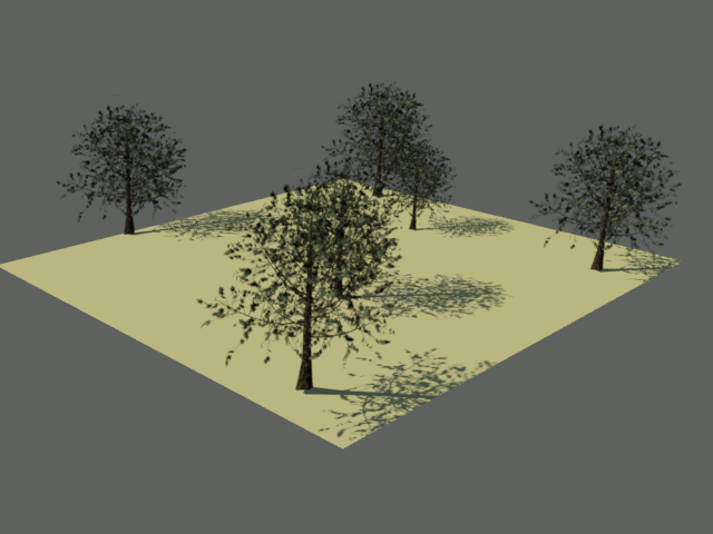

执行测试渲染:

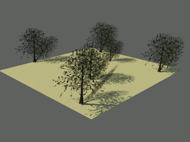

  5. 再次渲染“Camera01”视口。
    只有一组阴影可见的粒子树
    该渲染显示一组可见的粒子树和另一组树(自身已隐藏)的阴影。
