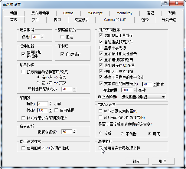

  2. 在主菜单中,选择“自定义”“首选项”“常规”面板 “纹理坐标”组,然后禁用“使用真实世界纹理坐标”(如果尚未禁用的话)。单击“确定”。

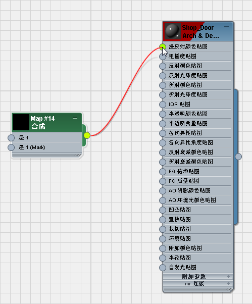

  5. 将“合成”贴图从“浏览器”拖动到活动视图(在默认组中,“合成”为一个“标准”贴图),然后将“合成”贴图节点关联到 Shop-Door 材质的“漫反射颜色”组件。

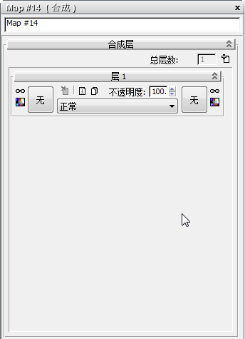

  6. 双击“合成”贴图节点以查看其参数。

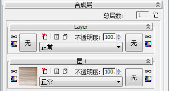

    最初,“合成”贴图包含单个层。

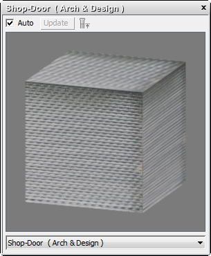

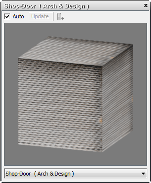

  3. 右键单击 Shop Door 材质节点的标题栏,然后选择“打开预览窗口”。
    预览有助于您在添加更多层时监视贴图的外观,并进行进一步调整。
    注: 在材质节点的标题栏中,预览窗口所用的渲染时间比小预览耗费的时间更长。
  4. 右键单击 Shop Door 材质节点的标题栏,然后选择“预览对象类型”“长方体”。
    3ds Max 会将采样球体更改为立方体,它是卷闸门几何体更为出色的预览。
  5. 拖动预览窗口的一角使其更大一些。
  6. 移动此预览,以便可在“参数编辑器”中看到所有 Shop Door 节点及控件。

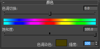

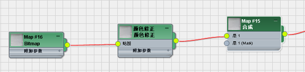

  1. 在“第一层”卷展栏上,单击 (对该纹理进行颜色校正)。此按钮位于卷展栏的左侧。
    3ds Max 将在“参数编辑器”中显示“颜色修正”控件,并在“位图”和“合成”贴图之间插入一个“颜色修正”贴图节点。
    提示: 在活动视图中,按 L 键重新安排布局,并更加清晰地查看此节点。使用其他导航工具在视图中的节点间移动。

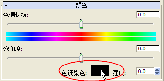

  2. 在“颜色”卷展栏上,单击“色调染色”色样。
    3ds Max 将打开“颜色选择器”。
  3. 在“RGB”字段中输入以下值:
    • R = 0.25
    • G = 0.15
    • B = 0.075
    单击“确定”关闭“颜色选择器”。
  4. 在“颜色”卷展栏上,将“饱和度”滑块拖动到 100.0,然后在“强度”字段中,输入 100.0。

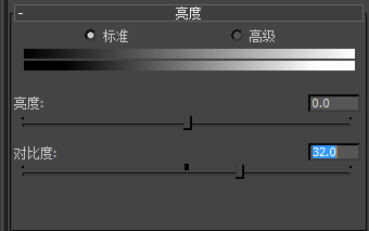

  5. 在“颜色修正”贴图的“亮度”卷展栏上,将“对比度”值更改为 32.0。
    现在 Shop Door 材质显现褐色。

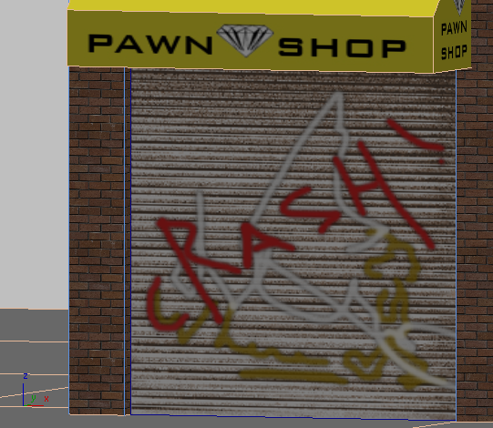

使用 Alpha 值添加涂鸦层:
    接下来,将向合成贴图增加第二层,该层包含一位(或多位)涂鸦艺术家的粗体笔划。
  1. 双击“合成”贴图节点以重新查看其参数。

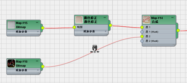

  2. 在“合成层”卷展栏顶部,单击 (添加新层)。
    3ds Max 会将一个新“层”卷展栏添加到“合成”贴图参数的显示中。
    另外,在活动视图中,现在“合成”贴图节点会显示一个新“第二层”组件。
  3. 将一个“位图”从“浏览器”拖动到活动视图,正位于“第一层”的“位图”节点之下。
    3ds Max 打开一个文件对话框。
    在文件对话框上,确保将“文件类型”设置为“所有格式”,选择 graffiti.png ,然后单击“查看”。
    3ds Max 将打开一个文件查看器,其中会显示 graffiti.png 纹理。
    用作合成贴图中第二层的涂鸦位图
    除了红色、绿色和蓝色 (RGB) 信息之外,该 .png 文件格式的位图还包含 Alpha 通道信息。此通道提供了在基准图像上叠加涂鸦图像时所需的不透明度级别。
  4. 在文件查看器工具栏上,单击 (显示 Alpha 通道)。
    该查看器会显示黑白图像,其中显示文件的 Alpha 信息。
    涂鸦位图的 Alpha 通道
    该位图的黑色区域在合成贴图中将是完全透明的。白色区域(表示涂鸦笔划)将是完全不透明的,并且在合成贴图中完全可见。灰色区域将为半透明状态,部分可见,因而可为涂鸦提供模糊的边。
    注: 可包含 Alpha 通道信息的其他位图格式包括 .tif 、.tga 和 .exr。
  5. 关闭 graffiti.png 查看器,然后在文件对话框中单击“打开”。
    3ds Max 将“位图”节点添加到活动视图中。

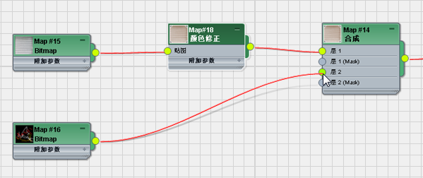

  6. 将新涂鸦“位图”连线到“合成”贴图的“第二层”组件。

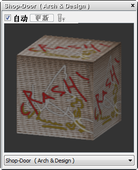

    现在“第二层”卷展栏会显示 graffiti.png 纹理,而材质预览会显示合成涂鸦。
    涂鸦层已合成到卷闸门层的合成贴图
调整 Alpha 和颜色级别:
    如果在视口中看到 Shop Door 材质(您将必须移动或最小化“板岩材质编辑器”),则可以看到,用于合成 graffiti.png 的默认值使涂鸦显示为浮动在门的波状纹理之上。
    您可以通过调整此层的某些 Alpha 设置来对其进行修正。
  1. 在“第二层”卷展栏上,将“不透明度”的值更改为 90.0,然后按 。
    这会略微增加第二层的总体透明度,以便其下的第一层的一小部分仍可见。这样,便会使涂鸦笔划在卷闸门曲面上的混合效果更为逼真。
    涂鸦层还需要更为醒目一点:您将使用颜色修正工具来达到这种效果。
  2. 当光标显示您可以插入贴图时,将一个“颜色修正”贴图从“浏览器”拖动到活动视图,将其放在“位图”和“合成”贴图之间的关联上。
    3ds Max 将在涂鸦位图和“合成”贴图之间插入一个“颜色修正”节点。这是添加“颜色修正”贴图的另一种方法。
  3. 双击新“颜色修正”节点,以查看其参数。

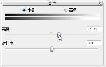

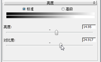

  4. 在“亮度”卷展栏上,将“亮度”滑块向右拖动,直到“亮度”字段显示一个约为 15.0 的值。
    现在涂鸦颜色会更加明亮。另一方面,“亮度”的更改也会影响 Alpha 通道的半透明部分,从而在涂鸦笔划周围创造光晕效果,这是我们不希望看到的。
    涂鸦笔划周围的光晕效果
    您将通过增加对比度级别来解决这一问题。
  5. 向右拖动“对比度”滑块,直至框中显示一个约为 25.0 的值。
    现在涂鸦看起来更像是绘制在门上。

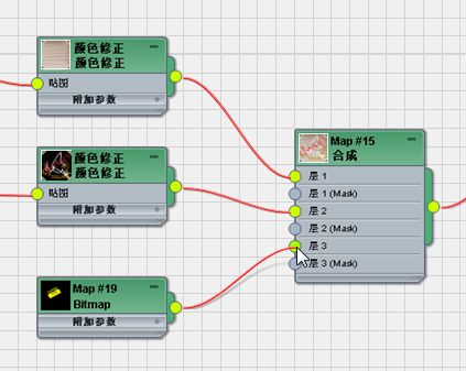

使用遮罩添加标签:
    现在,要将第三层添加到合成贴图,这是一个带有标签的层。
    3ds Max 会将一个新“层”卷展栏添加到“合成”贴图参数,并将一个新“第三层”组件添加到活动视图的“合成”贴图节点。

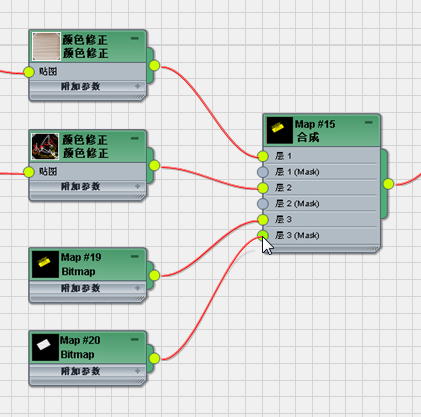

  3. 将某个“位图”从“浏览器”拖动到活动视图。
    3ds Max 打开一个文件对话框。
    在文件对话框上,选择 c-sign.jpg ,然后单击“打开”。
  4. 将新“位图”节点连线到“合成”贴图的“第三层”组件。
    3ds Max 将在“第三层”卷展栏和预览窗口中显示新的“位图”。

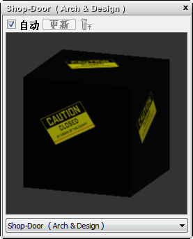

    应用 c-sign 位图作为合成贴图顶层
    保存为 .jpg 格式的位图没有 Alpha 通道信息。通过将 c-sign.jpg 图像直接应用为顶层,您已将其下的所有层完全变暗。您可以通过添加一个遮罩来对其进行修正。(虽然可在绘图程序中轻松创建遮罩,但已为您准备了遮罩图像。)
  5. 将另一个“位图”从“浏览器”拖动到活动视图。
    3ds Max 打开一个文件对话框。
    在文件对话框上,选择 c-sign-msk.jpg ,然后单击“打开”。
  6. 将新遮罩“位图”节点关联到“合成”贴图的“第三层”(遮罩)组件。
    遮罩为黑白图像,该图像充当颜色贴图的“自定义”Alpha 通道,其中,遮罩的黑色区域允许基本层全面显示,白色区域不透明,而灰色区域部分透明。

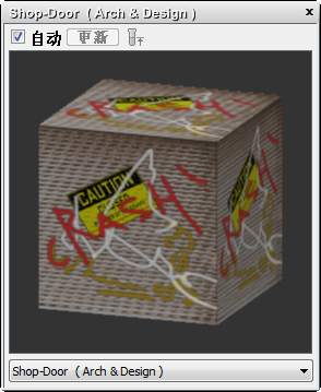

    用于裁切第三层布告的位图
    现在,在“第三层”卷展栏上,带有标签的纹理会显示在左侧,而遮罩位图会显示在右侧。
    在预览中,“CAUTION”标签会显示其自身,现在门的剩余部分会可见。
    应用具有遮罩的第三层后的效果

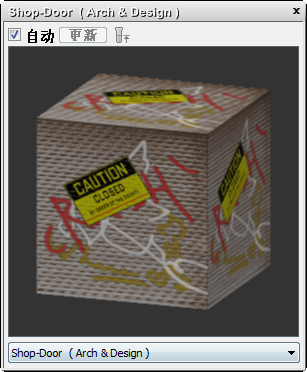

    不过仍旧存在一个小问题。您希望涂鸦覆盖标签,而非相反。

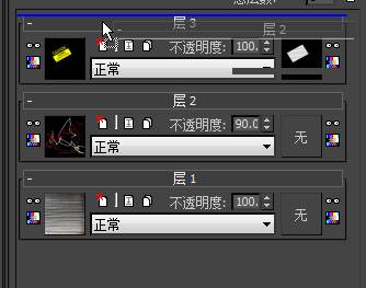

  7. 将“第二层”卷展栏的标签拖动到新的“第三层”正上方的某个点上。当 3ds Max 在“第三层”卷展栏标签的正上方显示蓝色线时,释放鼠标。
    3ds Max 会重新排序,并相应地对层重新编号。(“第三层”变为“第二层”,反之亦然。)
    现在,涂鸦会显示在即将闭合的标签顶部。
    注: 在活动视图中,3ds Max 会重新关联节点,反映层顺序的更改,因此您可能需要在活动视图中按 L 键,以更新节点的布局。
