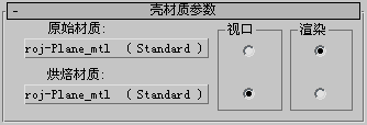

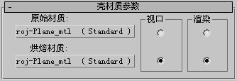

  5. 双击 Proj-Plane_mtl [Proj-Plane] 材质节点(右侧的节点),以显示“壳”材质参数。
    如卷展栏所示,“壳”材质包含两种材质:初始指定的平面材质(它只显示渲染时间),以及源对象中包含的烘焙材质(它只显示在视口中)。

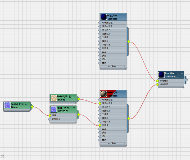

  6. 在“板岩材质编辑器”中,单击 (最大化显示)以查看整个材质树。
    提示: 您可能需要更改“板岩材质编辑器”窗口的大小,并使用其他某些导航工具,以获取可以轻松阅读的视图。
    右侧为顶层级节点,即仅刚刚检验过的“壳”材质。左侧旁边为两个子材质:初始材质(可渲染的材质,位于上方)和烘焙材质(硬件材质,位于下方)。烘焙材质拥有一个“位图”节点和一个“法线凹凸”贴图节点。最后,“法线凹凸”节点使用您在上一课中渲染的 NormalsMap 位图。

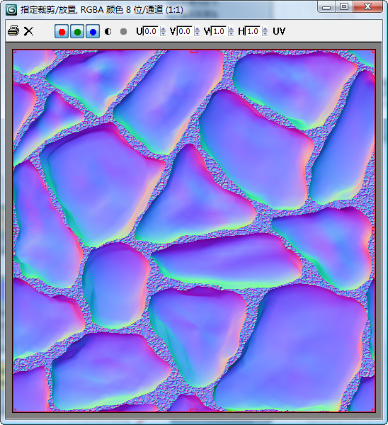

  8. 在“位图参数”卷展栏 “裁剪/放置”组中,单击“查看图像”。
    3ds Max 将显示之前所创建的法线凹凸贴图,现在该贴图应用于平面对象。
    贴图中的颜色很显著。法线凹凸贴图比普通凹凸贴图能传达更多细节的原因是:法线凹凸贴图将整个 RGB 频谱用于曲面细节信息,而普通凹凸贴图只使用单一的灰度。蓝色通道传达的是垂直深度信息,红色和绿色通道通过为曲面各点的方向提供方向向量以增强此信息。这样产生的结果会显得更逼真。

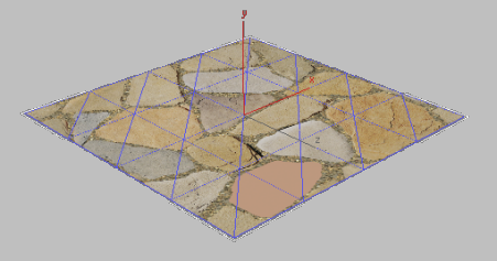

  5. 在“透视”视口中, 放大平面以更好地观看平面。

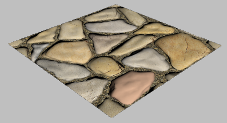

    平面对象的平面会呈现更详尽的三维细节。

  4. 在“壳材质参数”卷展栏中,将“烘焙材质”设置为可显示在渲染输出中。

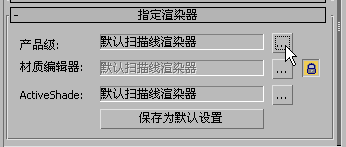

  7. 单击 (渲染设置)打开“渲染设置”对话框。在“公用”选项卡上,下滚至“指定渲染器”卷展栏,然后单击产品级渲染器的 (选择渲染器)。
  8. 在“选择渲染器”对话框中,选择“NVIDIA mental ray”,然后单击“确定”。

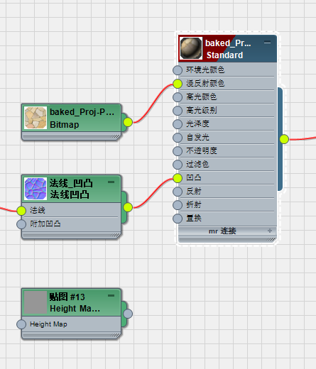

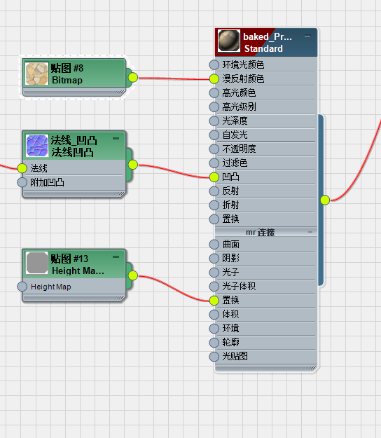

  5. 在“板岩材质编辑器”左侧的“材质/贴图浏览器”面板中,找到“贴图” mental ray “高度贴图置换”,然后将此贴图类型拖动到活动视图中。
  6. 在活动视图中, 缩放以便更好地观看 baked_Proj-Plane_mtl /“标准”材质节点以及新的“高度贴图置换”节点。
  7. 在 baked_Proj-Plane_mtl 材质节点上,单击加号图标 (+) 以打开“mr 连接”组,然后将“高度贴图置换”节点关联到烘焙材质的“mr 连接: 置换”组件。

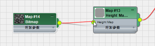

  9. 将新“位图”节点连线到“高度贴图置换”节点的“高度贴图”组件。

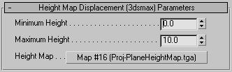

  10. 双击“高度贴图置换”节点显示其参数,然后在“高度贴图置换”卷展栏上,将“最小高度”设置为 0.0。
    提示: 执行该操作的一种轻松方法是:右键单击微调器箭头。

    几何体已基于由 mental ray 引擎生成的置换贴图进行延伸,并添加至渲染。
