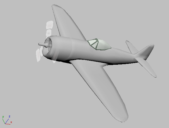

    该场景中的飞机是 P-47 模型版本。它包括一个螺旋桨的轴和一个螺旋桨本身的平面。已将材质应用到螺旋桨和驾驶舱盖,但机身、机翼和机尾尚未经过纹理处理。
    该场景还包括背景的环境贴图。

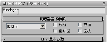

  3. 双击“标准”材质节点,以便可以在右侧的“参数编辑器”面板中查看其参数。将新材质命名为 Fuselage。

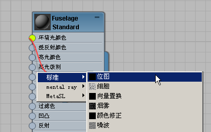

  4. 在活动视图中,从“Fuselage”材质节点的“漫反射颜色”输入孔拖动一个关联,然后释放鼠标。从弹出菜单中选择“标准”“位图”。

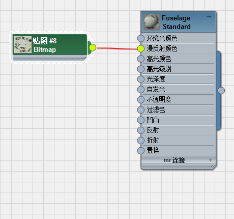

  5. 在文件对话框上,确保位于项目的 \sceneassets\images 文件夹中。单击 p47_tex.jpg ,将其高亮显示,然后单击“打开”。
    3ds Max 将一个“位图”节点添加到“Fuselage”材质中。

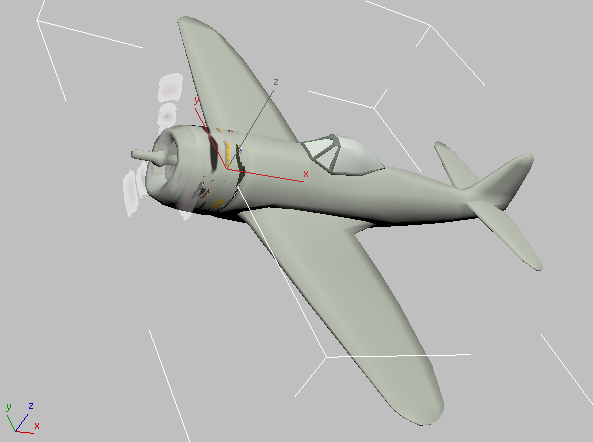

  4. 在“Slate 材质编辑器”中,单击“Fuselage”材质节点以将其激活,然后在“Slate 材质编辑器”工具栏上,单击 (将材质指定给选定对象)。
    3ds Max 将材质应用到飞机的机身、机翼和机尾,但是纹理的贴图方式没有意义。要排列纹理的各个“碎片”,将使用“UVW 展开”。
