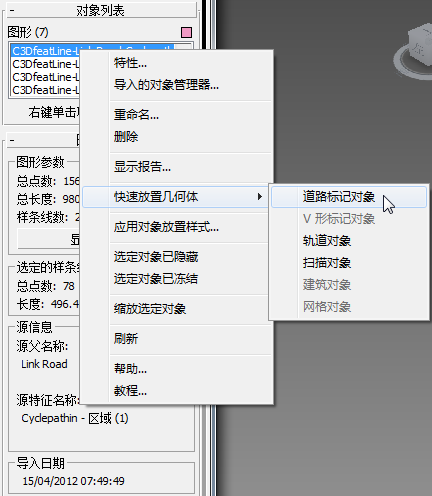

  1. 如果尚未打开 Civil View 浏览器,请选择“Civil View”菜单 “Civil View 浏览器”。
  2. 在场景资源管理器中,选择道路的中心线 C3Dbaseline-Link Road-Centreline 1。
    提示: 默认情况下,在视口的左侧显示“场景资源管理器”面板,但如果已隐藏该面板,可以按 H 键显示该资源管理器的浮动版本。
    在 Civil View 浏览器上,下部面板现在显示导入的图形对象的“对象列表”卷展栏。C3Dbaseline-Link Road-Centreline 1 将高亮显示。
  3. 右键单击高亮显示的中心线条目,然后从弹出菜单中选择“快速放置几何体”“道路标记对象”。
    3ds Max 将为道路添加一条连续的中心线,您可以在视口中看到它的局部。

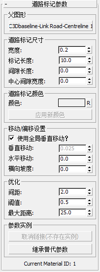

  4. 在 Civil View 浏览器中滚动,以便可以看到“道路标记参数”卷展栏的所有内容。
  5. 在“道路标记”卷展栏 “道路标记尺寸”组中,将相应设置按照如下所示更改:
    • 标记长度:3.0
    • 间隙长度:7.0
    视口将更新以显示这些更改。

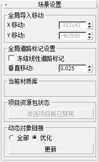

  6. 在“Civil View 浏览器” 上部面板(“Civil View 浏览器”卷展栏)上,单击“场景设置”条目。
    在下部面板中,“Civil View 浏览器”将打开“场景设置”卷展栏。
  7. 在“场景设置”卷展栏 “全局道路标记设置”组中,将“垂直移动”值更改为 0.05。
    现在,所有道路标记都是可见的。
    注: 您也可以为各个道路标记对象中的一部分设置“垂直移动”,但通常情况下,最好将场景作为一个整体进行设置。

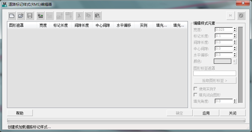

为自行车道创建标记:
  1. 从“Civil View”菜单中,选择“Civil View”“道路标记样式编辑器”。
    3ds Max 将打开“道路标记样式(RMS)编辑器”对话框。
  2. 在元素列表上方的工具栏上,单击 (添加新元素)。
    3ds Max 会将图形条目添加到列表中。
  3. 在编辑器对话框右侧的“编辑样式元素”组中,将“间隙长度”更改为 1.0。
    “编辑样式元素”组右侧的预览将更新,以显示新的虚线道路标记。
  4. 在“图形标签遮罩”字段中,将输入从“Shape01”更改为 *cyclepathin*(请勿省略星号)。
    此通配符字符串将选择自行车道的所有内部边界。
  5. 单击“应用”。
    现在,虚线便显示在自行车道的边处。
