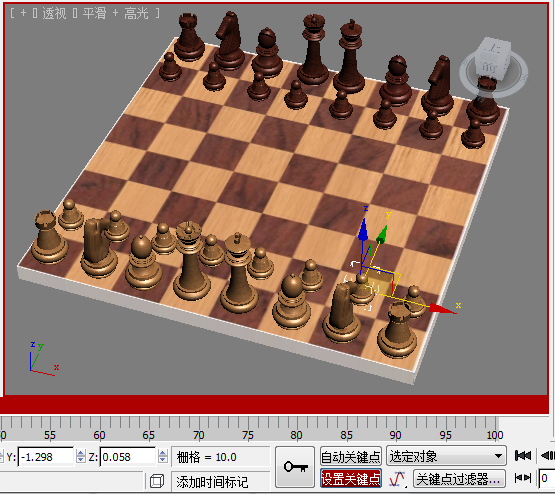

- 启用
。 与时间滑块背景和活动视口轮廓类似,“设置关键点模式切换”按钮变为红色。
- 在“透视”视口中,
选择位于右下角的白方马前兵。如果未显示变换 Gizmo,则需右键单击,然后从四元菜单中选择
“移动”。
选定的兵和启用的“设置关键点”模式
首先,要设置一个关键点,将兵保持在第 0 帧上的位置。
- 单击
(设置关键点)。 该按钮会变红片刻。一个关键点显示在第 0 帧的轨迹栏上。
