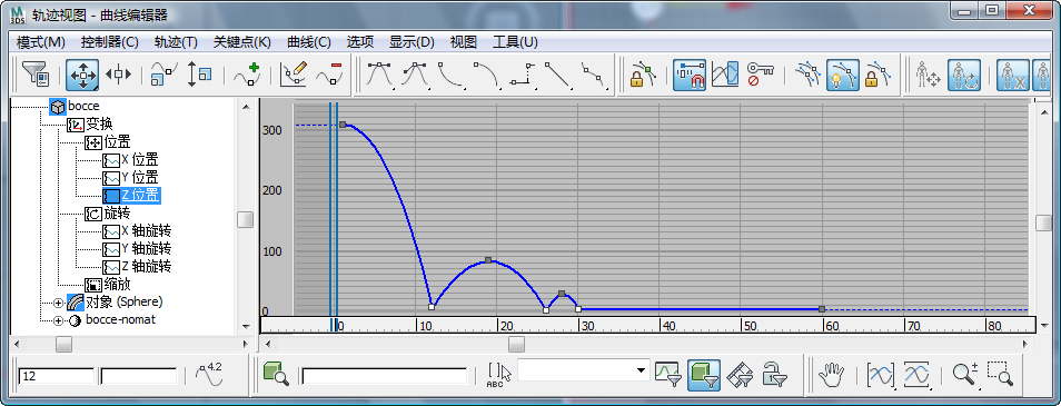

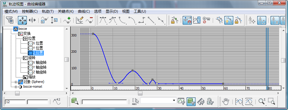

为反弹创建关键帧并调整关键点:
就像使用篮球操作时一样,不要让球扎进地面:草地球通常是用金属或木头制成的,因此在此练习中,挤压和拉伸不会成为问题!
现在,反弹已设计完毕。
与篮球一样,草地球与地面碰撞处的关键点不够清晰。

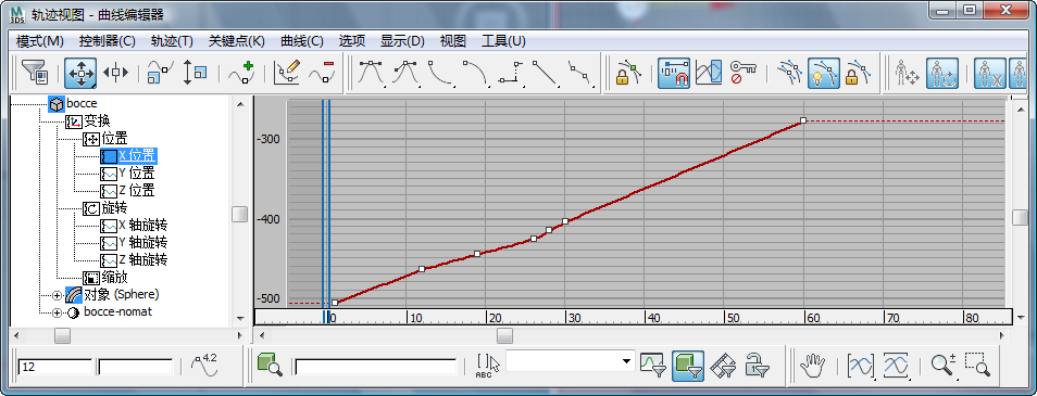

三个 Z 位置地面关键点处于选中状态
已调整 Z 位置反弹关键点
已调整 X 位置滚动关键点
调整关键点后草地球的轨迹

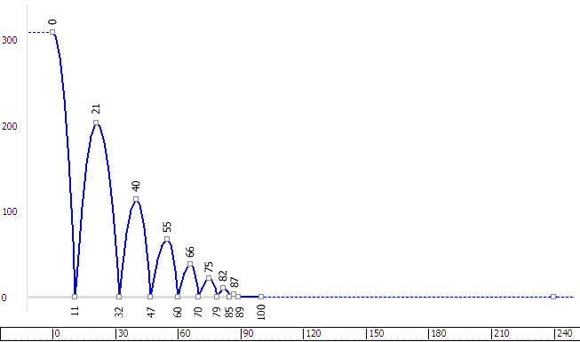

如您所预期,网球的反弹频率比草地球高,并且在反弹时前进的距离会更远。
网球是橡胶材质的中空球,外面覆有毡。网球的标准重量是 22 盎司(624 克)。

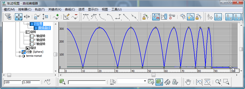

此场景包含一个网球以及一个充当地面的平面。球已具有动画效果,但它一直保持反弹回到大约相同的高度:该场景尚未针对能量的正常损失建模。(随着球的运动,其反弹幅度会变得比较接近:关键帧的间距基于上面显示的现实世界的图示,但是反弹高度不会调整。)

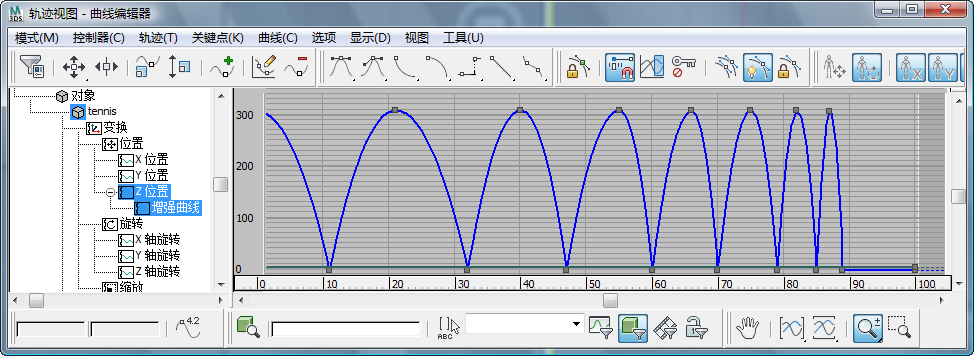

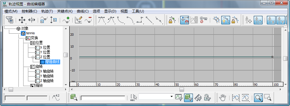

使用增强曲线调整“Z 位置”曲线:
“控制器”窗口中,单击“Z 位置”轨迹以在曲线窗口中显示此曲线。
“应用增强曲线”。 3ds Max 会将增强曲线添加到“Z 位置”轨迹。它还会更改曲线窗口显示,以便所有曲线均显示。
正如您所见,增强曲线的默认值是完全平直的。

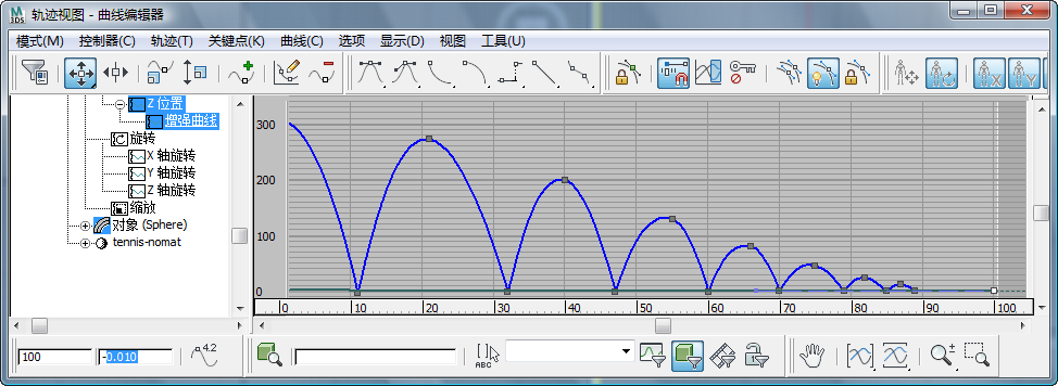

此关键点靠近于网球本身的最终关键点,但位置略高于后者,即重叠。
“关键点统计信息”工具栏是“曲线编辑器”左下角的状态栏。第一个字段显示当前的帧编号,而第二个 字段显示关键点值。此字段最初设置为 1.000,请在其中输入 –0.01。
现在,增强曲线“抑制”网球的反弹,并模拟网球在运动并且碰撞地面时能量损失的情况。
这些新值是否现实?将从增强曲线获得的结果与实际网球的图示进行比较,似乎在现实生活中,网球损失能量和反弹高度的速度远远快于我们的模拟。如果逼真度成为问题,请考虑为每次反弹创建关键帧,就像针对草地球一样。但是,如果您的主要问题是创建整体印象,则增强曲线是非常有用的快捷方式。
