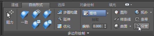

  4. 在功能区中,单击“自由形式”选项卡,然后在“多边形绘制”面板上,单击 (“分支”)。
  5. 在按住 Shift 的同时从头盔中拖出选定的多边形,然后释放鼠标。
