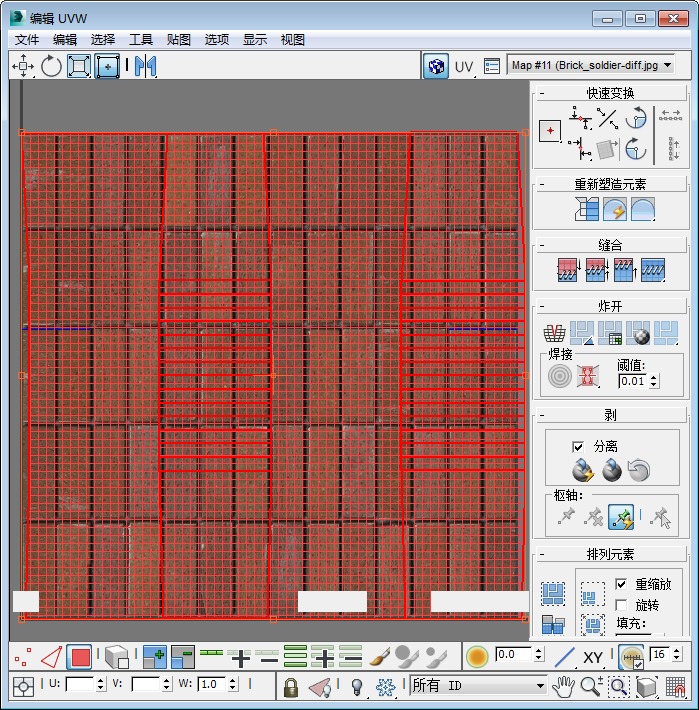

    以 UVW 面和顶点的栅格显示的拱门对象
    “编辑 UVW”对话框中的窗口会显示拱门对象的平展表示。有四个由 UVW 面和顶点组成的红色垂直面板。这些面板表示拱门的内部面、外部面、左侧面和右侧面。

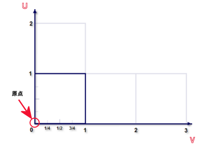

    扁平拱门对象占据的方形与下图表中的黑色方形相对应,该图表显示“编辑 UVW”窗口的坐标系。
    应用于拱门对象的纹理将贴图至该区域,其坐标系范围为从 0, 0 到 1, 1。

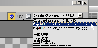

  4. 如果“编辑 UVW”窗口还未显示砖纹理,请打开主工具栏右侧的纹理下拉列表,然后选择“贴图 #11 (Brick_soldier-diff.jpg)”项,以在窗口中显示贴图自身。(贴图编号可能有所不同。)
    位图 brick-soldier-diff.jpg 是一个方形图像。目前,它使用位于 0 到 1 范围内的 UVW 坐标,在一对一的基础上进行贴图。

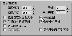

  1. 在“编辑 UVW”对话框 主工具栏上,单击工具栏右侧的 选项按钮。
  2. 在“展开选项”对话框 “显示首选项”组中,将“平铺”值更改为 2,然后单击以启用“平铺位图”。
    单击“确定”,关闭“选项”对话框。
    现在,已在每个方向上将 brick-soldier-diff.jpg 平铺了两次。
    注: “平铺”值会影响贴图在“编辑 UVW”窗口中的显示。它不会影响对象的贴图,该贴图由“位图”控件来管理。当“平铺”=0 时,贴图只会显示在单位方形中;当“平铺”=1(默认值)时,贴图同时在 U 和 V 方向上均平铺 3 次;当“平铺”=2(正如您刚刚设置的那样)时,同时在 U 和 V 方向上均平铺 5 次。

  5. 在“编辑 UVW”对话框主工具栏中,激活 (自由形式模式)。确保所有顶点仍处于选定状态,然后在按下 Shift 键的同时,将右上角顶点一直拖动到贴图最右侧的边。
    按住 Shift 键并拖动 UVW 栅格右上角以水平调整其大小
    由于已水平拉伸 UVW 导向,以覆盖三个贴图平铺(沿 U 轴方向,0 到 3 平铺),因此现在已沿着拱门长度方向对砖进行了三次贴图。

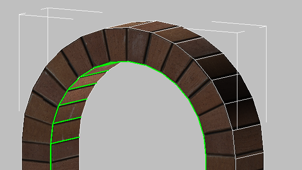

    如果您靠近查看拱门的顶部,则可以看到砖显示为突出状态。
    拱门上的砖显示变形
    这种变形是因为拱门对象的多边形网格分段数与贴图到它们上面的砖数不匹配。

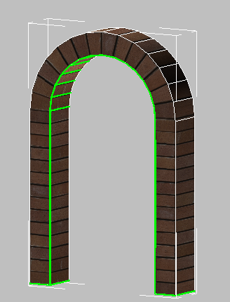

    如果注视整个拱门,则可以看到,您对拱门顶部的砖所做的修正使顶部的砖看起来比两个拱柱中的砖更大。
    拱门砖大于拱柱砖。
