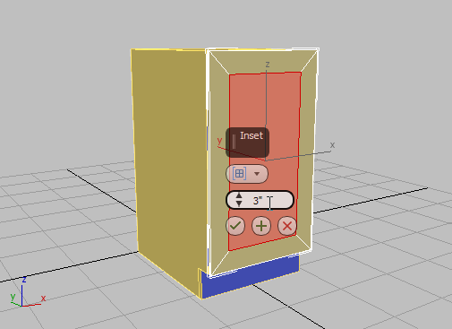

  4. 在视口中, 选择门的正面,并在功能区“多边形”面板上,按住 Shift 键并单击 (插入)。
    3ds Max 将显示“插入”工具的 Caddy 控件。
  5. 在“插入”Caddy 的第二个控件“数量”上,将值设置为 3.0,然后单击 (确定)。
    此时,将会创建选定多边形的三英寸插入内容。
  6. 单击视口的空白区域以取消选中所有多边形,然后单击并按住 Ctrl 键,同时单击以选择围绕插入内容的多边形。在功能区“多边形”面板上,按住 Shift 键并单击 (挤出)。
  7. 在“挤出多边形”工具的 Caddy 上,将第二个控件“高度”设置为 0.25,然后单击 (确定)。
    这将创建一个简单的门,门的中心面板凹入四分之一英寸。

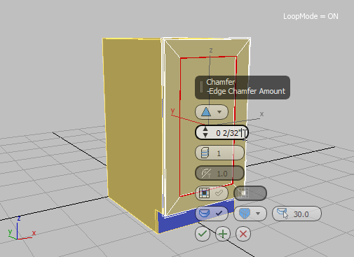

  8. 在功能区 “多边形建模”面板上,激活 (边)。
  9. 在功能区 “修改选择”面板上,激活 (循环模式)。
  10. 单击围绕插入面板的边之一。
    3ds Max 会选择围绕面板插入周界的循环。
  11. 在功能区“边”面板上,按住 Shift 键并单击 (切角)。
  12. 在“切角”工具的 Caddy 的第一个控件“边切角量”上,将值更改为 0 2/32,然后单击 (确定)。
    现在,凸起面板的内边有轻微倒角。
  13. 选择门的外侧边,并单击 (切角)以对橱柜门的边设置倒角。(这一次不必按住 Shift 键并单击:“切角”工具将使用与上次所用的值相同的值。)

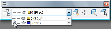

  9. 右键单击主工具栏上的空白区域,并选择“层”。
  10. 在“层”工具栏上,打开“层”列表,单击“剖面”层的灯泡图标,取消隐藏剖面样条线。
    这三个样条线在地面层级上显示在橱柜右侧。
  11. 如果需要, 可缩小直到剖面样条线可见。
  12. 关闭“层”工具栏。
