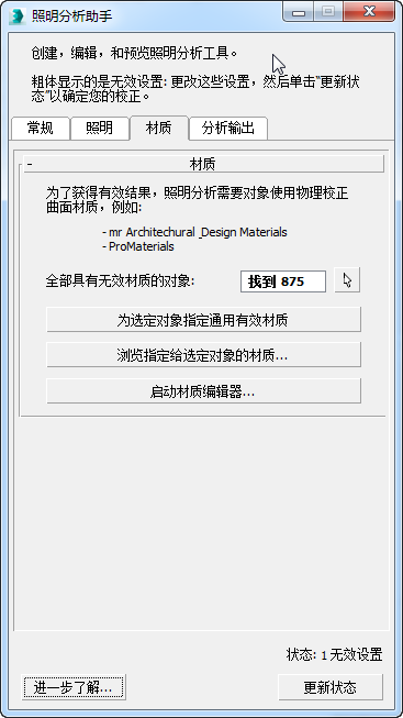

打开“照明分析助手”并检查场景状态:
  1. 从主菜单中,选择“照明分析”“照明分析助手”。
    3ds Max 会打开“照明分析助手”对话框。您可在其中激活和编辑用于分析场景照明的工具。
    该对话框底部的状态行表示您必须进行纠正的无效设置的数量(如果有)。
    注: 该对话框中可能会显示两个无效设置,其中包括报告的日光系统灯光。您可以忽略有关灯光的设置。

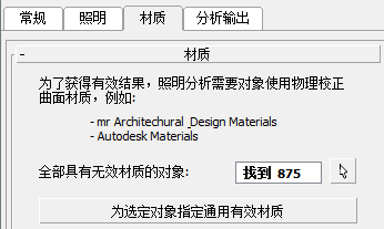

  2. 转到“材质”选项卡。
    照明分析工具要求场景中的所有对象均使用物理校正曲面材质。仅允许指定了 mental ray“建筑与设计”材质或某种“Autodesk 材质”(包括来自“Autodesk 材质库”的材质)的对象。所有其他材质均视为无效。未指定材质的对象也会被视为无效。
    “材质“卷展栏 “具有无效材质的全部对象”框表示场景中存在 875 个无效对象,您必须立即对这些对象进行纠正。
查找具有无效材质的对象:
  1. 单击 “具有无效材质的全部对象”旁的选择按钮。
    这样即会选择场景中所有具有无效材质的对象。如同在视口中看到的一样,大多数出现问题的对象是场地座位。

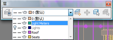

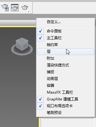

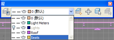

  2. 右键单击主工具栏的空白灰色区域并选择“层”。
    3ds Max 将打开“层”工具栏。名为“座位”的层已创建完毕。
  3. 打开层列表并从列表中选择“Seats”。
  4. 在“层”工具栏中,单击 (选择当前层中的对象)。
    即会选中所有座位对象。在“修改”面板上,可以看到已选中 874 个对象:只比具有无效材质的对象总数 875 少一个对象。

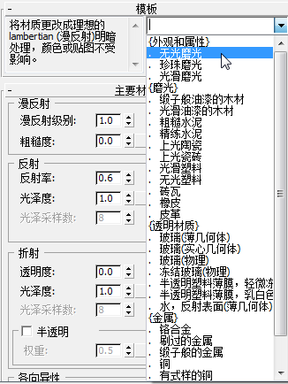

  8. 在“模板”卷展栏上,从列表中选择“无光磨光”。
    这样即会为材质赋予零反射率。

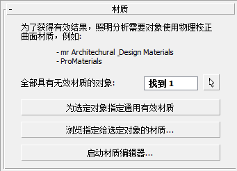

  1. 在“照明分析助手”对话框中,单击“更新状态”。
    在“材质”卷展栏上,“具有无效材质的全部对象”字段将更新以显示仅剩余一个具有无效材质的对象。

  6. 在“模板”卷展栏上,从列表中选择“无光磨光”。
    这样即会为材质赋予零反射率。

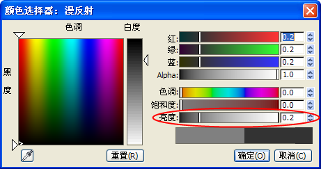

  7. 在“主要材质参数”卷展栏 “漫反射”组中,单击“色样”。
  8. 在“颜色选择器”上,将 HSV 值更改为 0.2。
    这将为材质赋予较低的反射率。

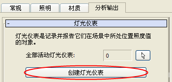

  4. 在“照明分析助手”对话框中,转到“分析输出”面板,然后在“测光表”卷展栏上单击“创建测光表”。
  5. 在“顶”视口中创建“测光表”,方法是单击网球场左下角,然后沿对角线拖动,直到“测光表”Gizmo 覆盖球场的整个曲面。释放鼠标。
    要接收照明分析的网球场曲面
  6. 右键单击以结束测光表辅助对象的创建。
    默认情况下,3ds Max 将创建 3 x 3 栅格大小的灯光采样点。您需要增大采样密度。
