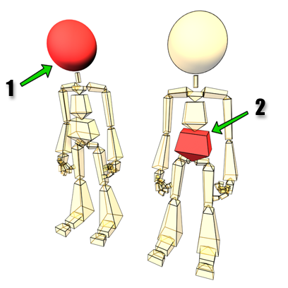

反向运动学 (IK) 使用子对象作为动画的驱动力。IK 比较严谨并高度依赖于链接策略来执行计算。
在使用反向动力学链接层次时,需要考虑两个附加的原则。
1 和 2 都代表了角色的根对象。
两个结构都适合于正向运动学。
右边的结构最适合大多数反向运动学。
上面的图形显示了两种链接骨骼结构的方法。每种结构都适合处理正向运动学。然而右边的结构更适合于反向运动学。
左边的结构将手臂和躯干链接到颈部。右边的结构将手臂和颈部链接到躯干,这是更真实的方法。

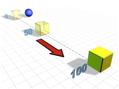

想象一下将一个固定的球体链接到一个动画长方体上。
原始的动画中球体未链接并在长方体移动时保持固定不动。

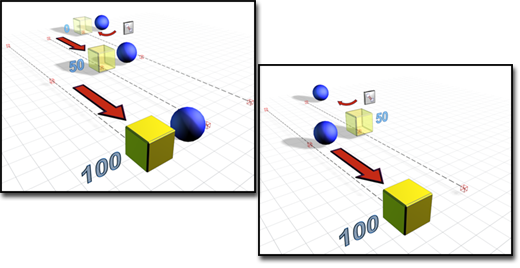

将球体链接到长方体使球体与长方体一起移动。在球体与长方体之间的距离取决于构建链接的帧的位置。对不同的帧上的球体进行链接会有以下效果:
左侧:球体链接于第 0 帧,跟随长方体的移动并与之紧密相临。
右侧:球体链接于第 50 帧,跟随长方体的移动并与之相距 20 个单位。

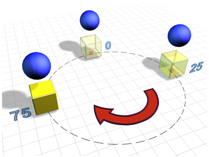

当取消链接子对象时,它的第 0 帧会在移除链接的同时从其父对象在该帧的变换中移出。
想象一个链接到长方体的球体绕着钟面移动。该长方体在 12 点开始移动并绕着钟面行进超过 100 帧。图形显示一个长方体在沿着圆圈移动并有一个球体与之链接。
原始的动画中球体链接到设置动画的长方体并跟随之移动。

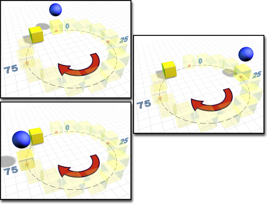

如果对球体取消链接会停止跟随长方体。球体的位置取决于它在链接移除的帧上的位置、旋转度或比例。在不同的帧上对球体取消链接会有以下效果:
从顶部起顺时针,分别在球体在第 0 帧、第 25 帧和第 75 帧的位置时取消链接。
