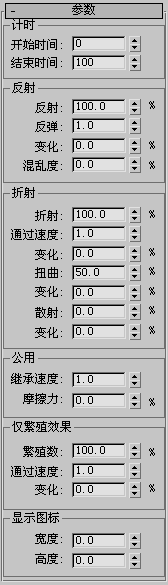

“计时”组
两个微调器用来指定导向效果的开始帧和结束帧。
开始时间/结束时间
“开始时间”用来指定导向开始的帧,“结束时间”用来指定导向结束的帧。
“反射”组
这些选项会影响粒子从空间扭曲的反射。泛方向导向板可以反射或折射粒子,或者将二者结合在一起执行。
反射
指定被泛方向导向板反射的粒子百分比。关于结合两种效果的方法,请参见本主题后面的“折射”部分。
反弹
这是一个倍增器,用来指定粒子的初始速度中有多少会在碰撞泛方向导向板之后得以保持。使用默认设置 1.0 会使粒子在碰撞时以相同的速度反弹。产生真实效果的值通常小于 1.0;对于夸大的效果,则应设置为大于 1.0。
变化
指定应用到粒子范围上的“反弹”的变化量。例如,将“变化”设置 50% 应用到“反弹”设置 1.0 上,其结果是随机应用从 0.5 到 1.5 不等的“反弹”值。
混乱
让反弹角度随机变化。当其设置为 0.0(无混乱)时,所有粒子会从泛方向导向板表面完全反弹(像反弹撞球那样)。非零设置会使导向后的粒子散开。
“折射”组
这些设置和“反射”组中的设置相似,但这里的设置会影响粒子在经过泛方向导向板时的折射,使粒子的方向发生改变。
折射
指定未反射 的粒子中将被泛方向导向板折射的百分比。
注: “折射”值仅影响那些未反射的粒子,因为反射粒子会在折射粒子之前被处理。这样,如果将“反射”设置为 50% 而“折射”设置为 50%,则不会将粒子对半分开。那么,一半粒子会被反射,而 余数的一半 (总数的 25%)会被折射。剩余的粒子要么未经折射地穿过,要么被传给“繁殖效果”。
要使反射和折射对半分开,请设置“反射”为 50% 而“折射”为 100%。
通过速度
指定粒子的初始速度中有多少在经过泛方向导向板后得以保持。默认设置 1 会保持初始速度,所以不会发生变化。设置 0.5 会使速度减半。
变化
指定应用到粒子范围上的“经过速度”的变化量。
扭曲
控制折射角度。数值 0 表示无折射。数值 100% 会将粒子角度设置为和泛方向导向板的表面平行。数值 -100% 会将角度设置为垂直于该表面。当粒子从背面撞击泛方向导向板时,“扭曲”效果会反转。
注: 当粒子以精确的 90 度角撞击泛方向导向板的表面时,“扭曲”和“折射”无法做出正确反应。在这种情况下,任何正数的“扭曲”设置都会导致粒子散射,而负值则没有任何效果。
变化
指定“扭曲”效果的变化范围。
散射
通过利用“散射”角度随机地修改各个粒子的“扭曲”角度,来对折射应用散射效果。这会有效地使粒子散布成一个中空的圆锥体。
变化
指定“散射”值的变化范围。
“公用”组
摩擦力
粒子沿导向器表面移动时减慢的量。数值 0% 表示粒子根本不会减慢。数值 50% 表示它们会减慢至原速度的一半。数值 100% 表示它们在撞击表面时会停止。默认值为 0%。范围为 0% 至 100%。
提示: 要使粒子沿导向器曲面滑动,请将“反弹”设置为 0。另外,除非受风或重力等力的影响,用于滑动的粒子应以除 90 度以外的角度撞击该曲面。
继承速度
(速度继承)决定运动的泛方向导向板的速度中有多少会应用到反射或折射的粒子上。
例如,如果“继承速度”为 1.0,则被运动的泛方向导向板击中的静止粒子会在碰撞点上继承泛方向导向板的速度。
“仅繁殖效果”组
这些设置仅影响那些被设置为“碰撞后繁殖”的没有从泛方向导向器反射或折射的粒子。请参见“粒子繁殖”卷展栏(粒子阵列)。“繁殖”百分比微调器的工作方式类似于“反射”和“折射”百分比微调器,但前者是第 3 个被处理的对象。因此,如果设置“反射”或“折射”为 100%,则这些设置不会影响任何粒子。还要注意,反射或折射的粒子在碰撞后繁殖,不管此组中的设置如何。
繁殖数目
指定可以使用繁殖效果的粒子百分比。
通过速度
变化
指定应用到粒子范围上的“通过速度”设置的变化量。
“显示图标”组
宽度/高度
指定泛方向导向板图标的宽度和高度。该设置仅用于显示目的,而不会影响导向器效果。
