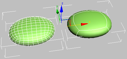

等值线显示
- 启用该选项后,3ds Max 仅显示等值线,即对象在进行光滑处理之前的原始边缘。使用此项的好处是减少混乱的显示。禁用该选项后,3ds Max 将会显示使用 NURMS 细分添加的所有面;因此,“迭代次数”设置(请参见“显示”组)越高,生成的行数越多。默认设置为启用。
禁用“等值线显示”(左)和启用“等值线显示”(右)的平滑长方体。
