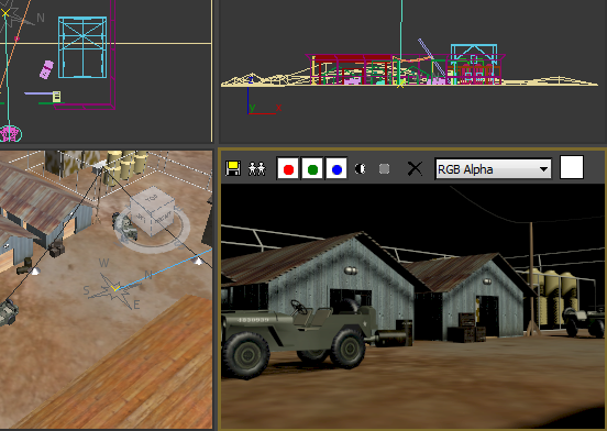

要显示用于 ActiveShade 视口的工具栏,请执行以下操作:
显示了工具栏的 ActiveShade 视口

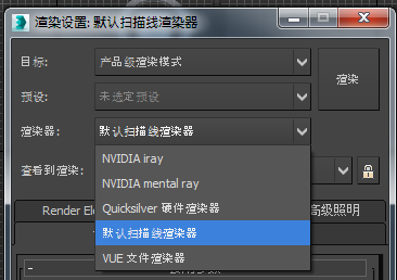

要使用 iray 或 mental ray 渲染器作为 ActiveShade 渲染器,请执行以下操作:
  1. 在主工具栏上,单击“渲染设置”。
  2. 在“渲染设置”对话框中,选择“NVIDIA iray”或“NVIDIA mental ray”。
    现在 ActiveShade 渲染使用您选择的渲染器。
