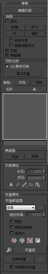

“参数”卷展栏可提供用于将骨骼添加到修改器中、调整封套以及手动设置顶点权重的控件。此处也提供了设置权重的其他方法。

- 编辑封套
访问“封套”子对象层级可修改封套和顶点权重。单击此按钮与访问修改器堆栈中的“封套”子对象层级相同。
“选择”组
要手动指定顶点权重,启用“编辑封套”,启用“顶点”,选择顶点,然后使用“权重属性”组工具调整选定顶点的权重。

- 顶点
- 启用后可以选择顶点。顶点选择仅在“封套”子对象层级可用。通过在修改器堆栈中单击“编辑封套”(请参见上文)或选择“封套”子对象层级可以访问此层级。选择顶点后,您可以使用此组中的其他工具来修改选择,使用“权重属性”组工具来更改顶点权重。

- 收缩
- 通过逐步取消选择最外部的顶点来缩小当前顶点选择。如果选择了所有顶点,则没有任何影响。
- 扩大
- 通过逐步添加相邻顶点扩大当前顶点选择。要能够扩大选择,请至少先选择一个顶点。
- 环形
- 扩大当前顶点选择,以包括平行边中的所有顶点。首先选择两个或更多个相邻顶点(即,在同一边上),然后单击“环形”。
- 循环
- 扩大当前顶点选择,以包括连续边中的所有顶点。首先选择两个或更多个相邻顶点,然后单击“循环”。
- 选择元素
- 启用后,只要从所选元素中选择了至少一个顶点,就会选择该元素的所有顶点。
提示: 通过按住 Ctrl 或 Alt 键,然后单击顶点,可以编辑选择。这样可以向选择分别添加或删除顶点。
- 背面消隐顶点
- 启用后,不能选择远离当前视图的顶点(位于几何体的另一侧)。
- 封套
- 启用它以选择封套。
- 横截面
- 启用它以选择横截面。
“双四元数”组
使用双四元数蒙皮可最大程度降低由于扭曲骨骼运动而导致的蒙皮网格收缩(体积丢失)。
- DQ 蒙皮切换
- 启用时,“蒙皮”修改器将结合使用线性和双四元数方法使网格变形。禁用时,蒙皮仅应用线性变形。
- 混合权重
- 启用时,用于调整顶点权重的所有工具(除了“蒙皮权重表”对话框)都影响双四元数混合遮罩。
将“蒙皮”修改器应用于对象之后,第一步是确定哪些骨骼参与对象的加权。所选的每个骨骼都通过其封套影响加权的对象,可以在“封套属性”组中对此进行配置。
- 添加
- 单击可从“选择骨骼”对话框中添加一个或多个骨骼。
- 移除
- 在列表中选择骨骼,然后单击移除以移除它。
- 名称
- 列出系统中的所有骨骼。在“封套”子对象层级,在列表中高亮显示一个骨骼会显示该骨骼的封套以及该封套影响的所有顶点。
骨骼将自动按字母顺序升序排序,如“名称”按钮上的向上箭头所示。要反转排序顺序,请单击“名称”按钮。
- [骨骼名称键入字段]

“横截面”组
在默认情况下,每个封套具有两个圆的横向横截面,分别位于封套两端。下列选项从封套添加和移除横截面。
- 添加
- 在列表中选择骨骼,单击“添加”,然后在视口中骨骼上的某个位置单击以添加横截面。
- 移除
- 选择封套横截面并单击移除以删除它。

“封套属性”组
- 半径
- 选择封套横截面,然后使用“半径”调整其大小。必须选中“选择”组中的“横截面”选项,然后才能选择横截面。

- 挤压
- 所拉伸骨骼的挤压倍增器。一个单个值,在禁用“冻结长度”并启用“挤压”时,用于减少或增加拉伸骨骼时对骨骼应用的拉伸量。

- 绝对/相对
- 此切换确定如何为内外封套之间的顶点计算顶点权重。
绝对顶点必须恰好落到棕色的外部封套中,才能相对于该特定骨骼具有 100% 的指定权重。对于下落深度超过一个外部封套的顶点,将根据其下落到每个封套的渐变中的位置,为其指总和为 100% 的多个权重。
相对对于恰好落在外部封套内的顶点,不为其指定 100% 的权重。顶点必须在渐变总和为 100% 或更大的两个或多个外部封套内下落,或者顶点必须在红色的内部封套内下落,才能具有 100% 的权重。红色内部封套中的任何点将对该骨骼 100% 锁定。在多个内部封套中下落的顶点将具有对应骨骼上所分布的权重。

“权重属性”组
- 权重解算器
- 权重解算器使用以下两种方法之一和关联的参数按程序将顶点调整到附近骨骼。应用于选定顶点或(如果未选定顶点)所有顶点。
- 绝对效果
- 输入选定骨骼相对于选定顶点的绝对权重。
选择“封套”子对象层级,在“参数”卷展栏
“选择”组中启用“顶点”,选择一个或多个顶点,然后使用“绝对”。微调器指定权重。选定顶点在其权重变化时在视口中移动。
