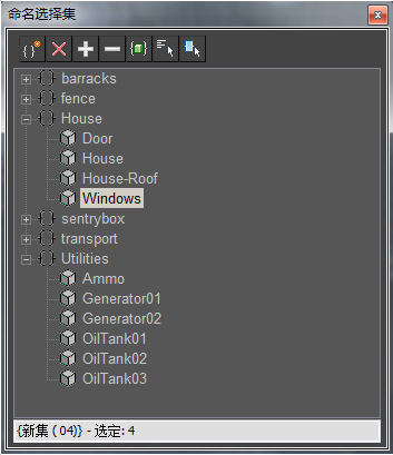

“命名选择集”对话框位于“编辑”菜单和工具栏中,是无模式对话框,通过该对话框可以直接从视口创建命名选择集或选择要添加到选择集(或从中移除)的对象。使用该对话框还可以组织当前的命名选择集、浏览它们的成员、删除或创建新集,或者确定特定对象所属的命名选择集。

界面
在“命名选择集”对话框中,会显示所有当前命名选择集。通过单击加号 (+) 或减号 (-) 图标,可以分别展开或折叠各个集的对象列表。
对话框顶部的一排按钮用于创建或删除集、在集中添加或删除对象、选择对象(单独地或作为选择集),并查看特定对象所属的命名选择集。

- 状态栏
显示当前已命名的选择集和场景中当前选择的对象。如果选择了多个对象,则会显示选定对象的数量。
