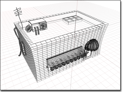

冰激淋商店透视图
在视口中创建透视图有三种方式:透视视图、摄影机视图和灯光视图。
带有标签“透视”的透视视口是默认视口之一。通过按键盘快捷键 P,可以将任何活动视口更改为这种类似视觉的观察点。
摄影机视图要求首先在场景中创建一个摄影机对象。摄影机视口从摄影机的角度来跟踪视图。在其他视口中,移动摄影机(或目标)时,您会看到场景也会随着摆动。如果在“修改”命令面板中更改摄影机的视野,那么可以在应用后立即看到相应的变化。
灯光视图的工作方式很像目标摄影机视图。首先创建一个聚光灯或平行光,然后为此灯光设置视口。在视口中所看到的是光照射进场景的视角。这一方式十分适用于为光线调整正确的聚光和衰减距离。
